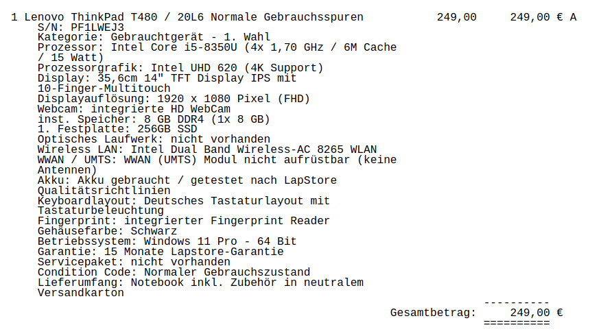

hab mir die Tage ein Thinkpad T480 für 249€ gegönnt.
Specs:
