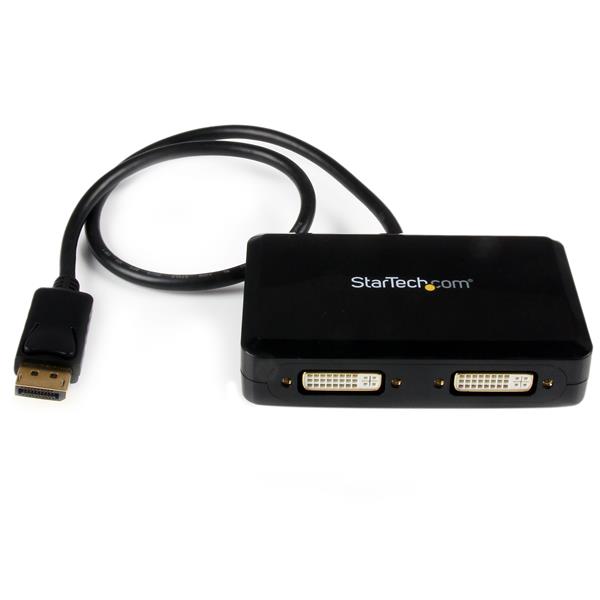

die leistung eine rgtx660 ist ordentlich uns sollte reichen für deine wünsche. es gibt für DP, sog. "splitter" die 2 DVI machen können
