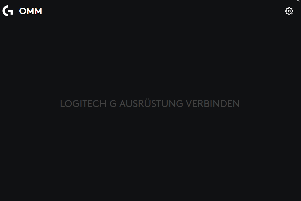

Ist mit meiner G502 nicht kompatibel. Logitech.... .....Stormfirebird schrieb:Wo habe ich davon geschrieben.

Hast du konkret ausprobiert? Wundert mich jetzt schon etwas.B3CKS schrieb:Ist mit meiner G502 nicht kompatibel.
Ja, vlt. liegts ja an meinem Modell, oder an Windows 11, von den G502 gibts ja mehrere Varianten. Meine ist die Logitech G502 Proteus Spectrum.Stormfirebird schrieb:Hast du konkret ausprobiert? Wundert mich jetzt schon etwas.

Ich sehe gerade dass es eine brandneue Version für Windows 11 gibt, hast du die schon probiert?

Ja, auch. Software startet und dann steht da:Stormfirebird schrieb:Ich sehe gerade dass es eine brandneue Version für Windows 11 gibt, hast du die schon probiert?
Hab auch mehrere USB ports probiert aber meine Maus wird nicht erkannt.

Klingt nach einer Frage für den Support wenn du darauf angewiesen bist, ansich sollte es funktionieren, wird auch für die Maus im Downloadbereich angeboten.B3CKS schrieb:Hab auch mehrere USB ports probiert aber meine Maus wird nicht erkannt.

Ich habe den OMM gestern mal ausprobiert, auf Windows 11, bei mir wurde die Maus sofort erkannt.
GHub habe ich vorher deaktiviert, so dass es nicht mehr automatisch startet.
Hast du das auch mal versucht @B3CKS ? Vielleicht klappt's dann erst, weil die Maus momentan von GHub verwendet wird, und somit für den Onboard Memory Manager nicht verfügbar ist?

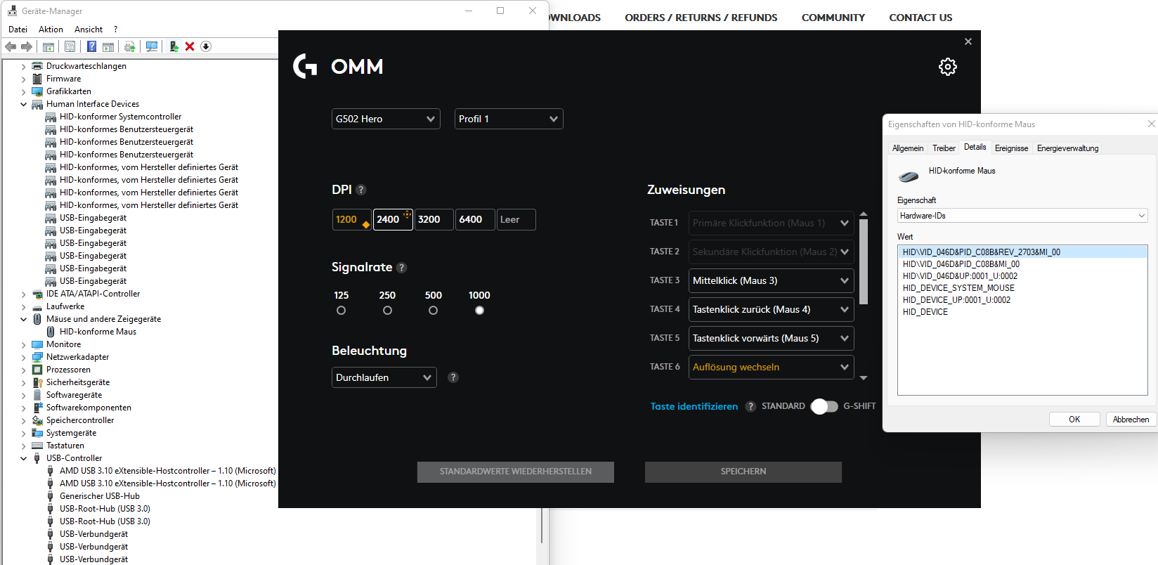

Ich bin mir nicht sicher, welche DPI-Einstellung aktiv ist, und hab's glaube ich nicht geschaftt, 'meine' 5.400 einzustellen. Außerdem bin ich nicht sicher, ob das Programm gestartet sein muss. GHub lief ja immer im Hintergrund, und wenn es beendet wurde, war die Maus lahm.Stormfirebird schrieb:Was bereitet dir denn Probleme?
Ich habe aber noch nicht viel damit experimentiert, gestern vielleicht 5 - 10 min.
Sollte man GHub deinstallieren, oder darf das zusätzlich installiert sein?
Stormfirebird
Admiral
- Sep. 2012
- 9.241
Auf dem Screenshot sehe ich zumindest keine 5400, einfach in die Box klicken und Wert eintragen. Wenn du rechtsklickst auf die jeweiligen Werte kannst du festlegen was Standard, aktuell ausgewählt und als Umschalt für einen Direktbind gelegt ist.eYc schrieb:Ich bin mir nicht sicher, welche DPI-Einstellung aktiv ist, und hab's glaube ich nicht geschaftt, 'meine' 5.400 einzustellen.
Brauchst du überhaupt mehr als eine DPI? Wenn nicht lösch einfach alle anderen raus.
Es sollte zumindest nicht laufen, wenn du es sonst nicht brauchst dann schmeiß runter.eYc schrieb:Sollte man GHub deinstallieren, oder darf das zusätzlich installiert sein?
GHub hab ich nur 3 Mal ausprobiert in einem Intervall von einem halben Jahr. Als ich keine Verbesserung nach updates sah und das sich bei der Speicherproblematik nichts tut, ist das Ding nach einer halben Stunde wieder vom Rechner geflogen, da sich die Gaming Software sonst nicht öffnet.eYc schrieb:GHub habe ich vorher deaktiviert, so dass es nicht mehr automatisch startet.
Die Gaming Software macht ja genau das, was auch OMM kann nur, aber mit Makros, G Schaltung, Beleuchtung etc..
Entweder hat meine Maus ein Defekt oder mein Modell (G 502 Proteus Spectrum) wird einfach nicht unterstützt von der OMM Software.
