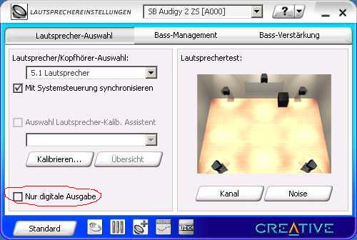

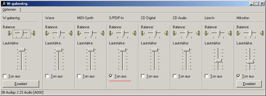

Ich weiß nicht, welche Software die "Live" nutzt. Gibt es da ähnliche Einstellungen wie auf Bild 3? (s.u.)
Hast Du auch die richtigen Kabel? Am Pod des Logitech das richtige ausgewählt?

Wenn du den Decoder vom Z 5500 für DVD nutzen willst, musst du Systemsteurung>AudioHQ>-Divece Controls (zum mindestens ist es so bei mienr Audigy) und dort auf SPDIF umstellen und dazu noch die nötige Einstellung im DVD-Player vornehmen.

wenn ich bei der software "nur digital" auswähle, kommt gar nix mehr.

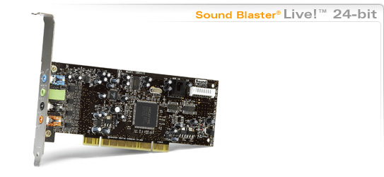

Ich sehe grade auf der Creative-Homepage, daß Dir für die Digitalausgabe evtl. ein Modula fehlt:
On-Board-Anschlüsse
* Front links/rechts oder Kopfhörer-Ausgang
* Rear links/rechts, Surround rechts
* Center, Subwoofer, Surround links
* Line-Eingang/Mikrofon-Eingang/*Digital-Ein-/Ausgang
* Aux-Eingang
*Unterstützt SPDIF-Ausgabe für Stereo-Digitallautsprecher (Anschluss mit dem separat erhältlichen Creative Digital I/O Module)

Ist das diese Karte?:
die karte hab ich, nur das ich noch einen anschluss habe. der is gelb oder gold oder so. und son spdif dingen hab ich auch noch rumfliegen. naja, ich gucke mal.
