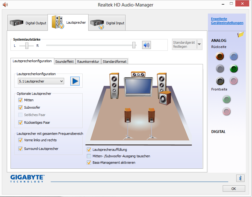

Habe nun die Anweisungen zum Realtek Audio Manager befolgt, habe aber nun folgendes Problem.
Ich habe die gleichen Anschlüsse benutzt. bei den beiden hinteren Lautsprechern höre ich auch beim Audio-Test noch nichts. Ich habe auch beim Einstecken des Kabels den Eingang als Sidespeakers festgelegt wie in deinem Bild beschrieben, kann aber den Haken nicht setzen. (Bild angefügt)
Wenn ich die hinteren (rear) in den schwarzen Anschluss stecke, sie als hintere Lautsprecherausgabe definiere und dort den Haken setze (was komischerweise funktioniert), dann funktionieren sie. Stimmt das dann so? Oder ist das, genau das was kammerjaeger1 meinte mit nicht nutzen? :p
Jap
