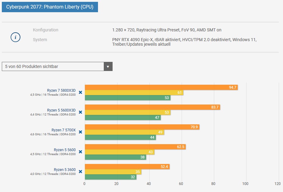

Die einzig richtige Antwort lautet: vielleicht.
Wie sollen wir das Wissen, ohne Informationen über Spiele und settings?
Bist du denn im CPU limit? Dann ja.
Wenn nein, dann nein.

musst schauen ob Du im CPU oder GPU Limit bist. Des weiteren sind Monitor Hz keine FPS. Das sind zwei unterschiedliche Dinge.
Wobei Dir klar sein sollte das immer ein Limit vorliegt. CPU, GPU, SSD etc.

Wieder so ein, sorry, unnötiger Tread. Du hast dich fest gelegt ausschließlich eine 5700X zu kaufen. Du willst mehr FPS dann ist die einzige richtige Empfehlung….5800X3D. Sonst kann man es auch lassen.

Ohne V-Sync und Frame Limiter kommst du auch auf 60Hz über 60FPS.
Wenn du mit niedrigen Grafikeinstellung nicht mehr FPS bekommst also mit Hohen
dann bist du im CPU Limit aber dann musst du mit den Einstellungen Zocken damit sich die neu CPU lohnt.

ich habe geschrieben, dass er sich einen 5800X3D holen soll, gepaart mit mind. einer 4070 und MSFS läuft dann absolut smooth
