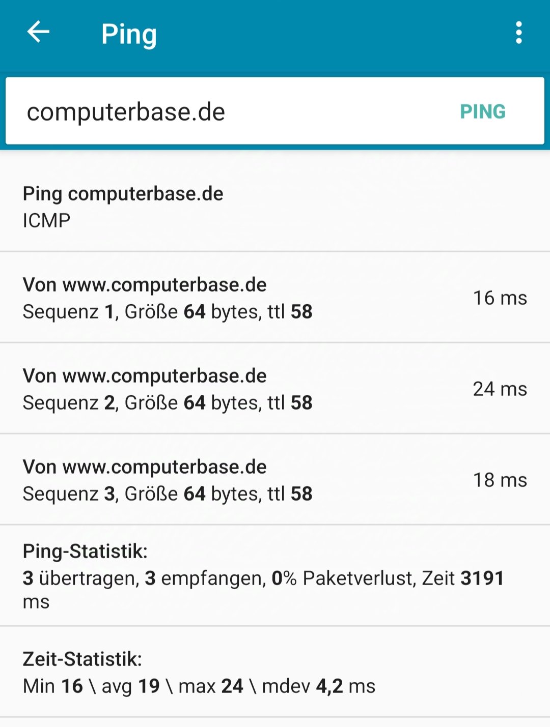

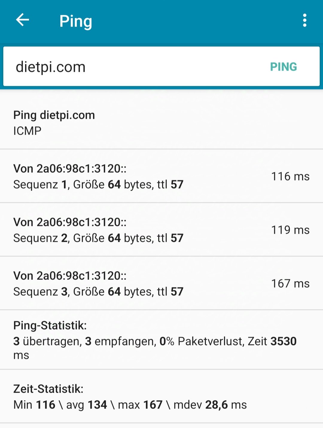

Alle Seiten im Cloudflare Free Tier. Kannst ja mal dietpi.com pingen. Mit anderen Providern bekommt man da mitunter einstellige Latenzen raus.
Code:
Ping für dietpi.com
Anschluss, ggf. VPN-Latenz
aufgelöste IPv4
Latenz
1&1 250 über WLAN
172.67.193.183
8-9 ms
NetCologne 100 über WLAN (VPN 25 ms)
104.21.12.65
33-34 ms
o2 LTE
188.114.97.3
22-32 ms
Telekom 5G
172.67.193.183
min. 114 ms
Telekom ADSL über WLAN (VPN 33 ms)
104.21.12.65
min. 140 ms
