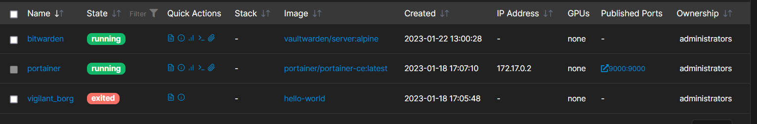

Läuft Bitwarden überhaupt auf dem Pi 1? Weil die meisten Tutorials beschreiben es mit Docker und Portainer. Und Portainer läuft ja nicht auf dem Pi 1.
Habe Bitwarden auf dem Pi 4 mit Docker installiert, aber es läuft irgendwie nicht.
Nutzt du da https://hub.docker.com/r/vaultwarden/server den da?
Im Docker bzw. Portainer zeigt er mir an, aber der hat da keine IP erhalten
Habe auch schon "Join A Network" Bridge probiert, da erscheint die 172.17.0.2 IP, aber nicht in der Ansicht vom Screenshot.

Portainer ist ja "nur" eine grafische Oberfläche für Docker. Container laufen auch unabhängig davon.
Die IP-Adresse, die auf dem Bild zu sehen ist, ist nicht die über die du zugreifst.
http://[IP-Docker-Host]:Port bzw. https://[IP-Docker-Host]:Port
Aber anscheinend ist beim Port-Mapping was falsch gelaufen. Ich habe den Port 80 des Vaultwarden Containers auf Port 8555 gemappt. Zusätzlich noch Port 3012
-p 8555:80 \
-p 3012:3012 \
Den Port 80 plus 81 und 443 meines Docker-Hosts brauche ich für nginx Proxy Manager (NPM), weil ich darüber das SSL-Zertifikat erzeugen kann und den Proxy Host "vault.domain.de" auf http://192.168.XXX.YYY:8555 anlege.
Angenommen dein Docker-Host hat die IP 192.168.10.10, dann errichst du den Vaultwarden auf 192.168.10.10:8555
Die IP vom Pi4/Docker lautet 192.168.1.201
Ich weiß nicht, warum er die IP 172.17.0.2 hat. Da kann ich weder Pingen noch zugreifen.
Das Portainer Webinterface ist über 192.168.1.201:9000 erreichbar
Vaultwarden erreiche ich nicht unter 192.168.1.201:8080
Wenn ich den Bitwarden Container anklicke, steht bei Container status die IP 172.17.0.3"
Container details -> Port Configuration: 127.0.0.1:8080 -> 80/tcp
habe diese anleitung genommen
https://www.makeuseof.com/self-host...r-raspberry-pi-zero/#step-4-install-portainer
Die 172er IP ist die interne IP im Docker.
Wenn in der Portainer-Übersicht keine published Ports drin stehen, hört der Container nicht nach draußen. Published Ports sind die, über die der Container nach außen kommuniziert.
Da ist wahrscheinlich beim ausrollen was falsch gelaufen. Setz mal bei der Port Config explizit die 192.168.1.201 statt 127.0.0.1 ein.

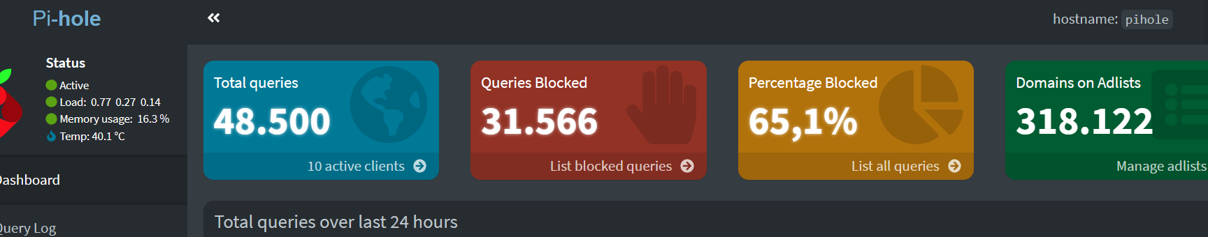

Aktuell rennt er ja noch immer als PiHole und PiVPN. Zumindest läuft die SD Karte schon einige Jahre, da hat mein Pi 4 schon 1-2 microSD Karten zerstört. Aber zum Glück kann der Pi 4 eh USB Boot
Hast du eine gute Liste mit Adlist? Bei mir blockt er aktuell irgendwie zu viel ab
Ohne PiHole zu surfen schreckt einem echt ab. Wahnsinn wie viel Werbung heutzutage man sieht.

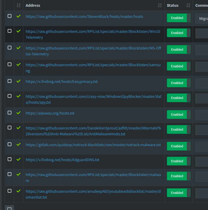

Das ist leider das Problem. Gibt ja auch Leute mit mehrere Millionen Adlist-Domänen. Aber man muss ja auch arbeiten können. Habe selbst einige Seiten freigeschaltet damit MS-Dienste funktionieren.
Adlisten habe ich die folgenden:
Sicher geht noch mehr, aber für meine Belange reicht es.
Sehe auf keinen Geräten Werbungen.
Es gibt einige Listen im Internet, an die ich mich gehalten habe.
Schaue Dir mal die Auflistung hier auf der Seite an: Recht gute Kategorisierung:
https://www.technoy.de/lists/blocklists-fuer-pihole/
Vor allem sieht man auf der Seite weiter unten auch Whitelist-Vorschläge.
Hier findest du jede Menge Listen: https://github.com/RPiList/specials
Da is auch immer etwas probieren dabei. Wenn etwas nicht funktioniert, musst du halt in den Logs und den Adlists schauen und dann halt whitelisten.
Du kannst hingehen und einzelne Listen zu Gruppen zusammenfassen. Dann kannst du hingehen und einzelnen IPs oder Netzen Gruppen zuweisen. Die P***-Liste ist bei den Kids drin, aber bei dir nicht.

Kurzzeitig zeigt er mir im Portainer eine IP an 172.17.03 bei vaultwarden, aber nach wenigen Sekunden verschwindet sie wieder
Bei den Logs von vaultwarden
Code:
"thread 'main' panicked at 'called `Result::unwrap()` on an `Err` value: Os { code: 1, kind: PermissionDenied, message: "Operation not permitted" }', library/std/src/sys/unix/time.rs:350:72
note: run with `RUST_BACKTRACE=1` environment variable to display a backtrace"
Ich glaube es liegt aktuell am vaultwarden selber...
Bin auf Github auf das Problem gestoßen
Code:
docker run -d -it --name bitwarden \
  -e ADMIN_TOKEN=Ein_Schweres_Passwort_fuer_den_Adminzugang \
  -v /home/pi/vaultwarden_data:/data/ \
  -p 8555:80 \
  -p 3012:3012 \
  --restart=always \
  --security-opt seccomp=unconfined \
  vaultwarden/server:alpine
Jetzt zeigt er mir im Portainer es richtig an, aber ich komme nur über http ran aber nicht als https. Aber zumindest etwas schon weiter

Danke für die Listen. Werde ich bei mir eintragen, sowie die Whitelist. Mich wundert es teilweise bei mir, dass manche seiten eine Zeit problemlos funktionieren (zB Winture.de) und am nächsten Tag, habe ich wieder haufenweise Werbung auf winfuture. Danach mal pihole-up bzw. Adliste updaten, danach geht es wieder. paar Tage später wieder Werbung etc.
Das ging jetzt Monatelang ohne Probleme, aber seit einigen Wochen, kommt da immer mehr Werbung durch. Sind so GoogleAds, was ich so sehe...
@F31v3l
Cool, PiHole kann sogar auf Gruppen anwenden. Das wusste ich nicht bzw. habe ich nicht gebraucht. Aber gut zu wissen, dass man bestimmte Gruppen/Clients mehr Filtern kann.
Danke für die Liste. Werde damit dem PiHole füttern in den nächsten Tagen..
