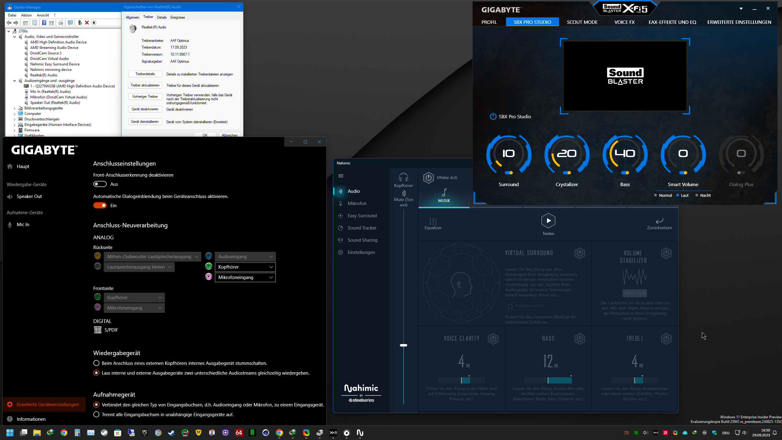

Benutze ebenfalls den Realtek Onboard Sound mit einem guten Analogen 3,5mm Klinke Kopfhörer.
Von Haus aus (Also Herstellertreiber oder die, die Windows mitbringt) geht da so gut wie nichts und alles klingt irgendwie nicht voll oder angenehm.
Dann bin ich vor Jahren zufällig auf AlanFinotty aka AAF Optimus (GitHub) gestoßen und seitdem entfessle ich jeden Realtek der mir seit dem untergekommen ist zu meiner vollsten Zufriedenheit.
Die neuste Release herunterladen und testen kann nicht schaden.

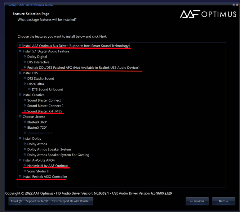

Ich habe mal anhand eines gegoogelten installer Bildes mit Unterstrichen markiert was ich immer installiere.
Nach dem Setup muss der PC neu gestartet werden und anschließend muss noch manuell
das Sound Blaster X-Fi Center installiert werden.
(Download ebenfalls auf Alan's Github)
Sieht dann bei mir so aus und ich habe einen Haufen an Einstellmöglichkeiten,
wenn ich sie mal benötigen sollte:

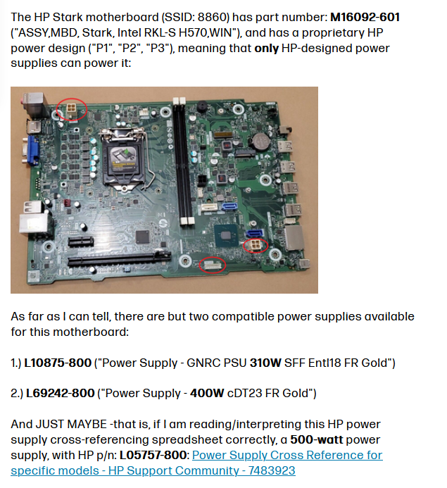

Ich glaube, ich habe ein Bild von der HP Hauptplatine Stark, SSID: 8860 gefunden:
Einen freien Anschluss für eine interne Soundkarte sehe ich da erstmal nicht.
Das Mainboard erscheint vom Bild her wie unterste Schublade.
Auch interessant ist, was man dabei vom Netzteil liest...
