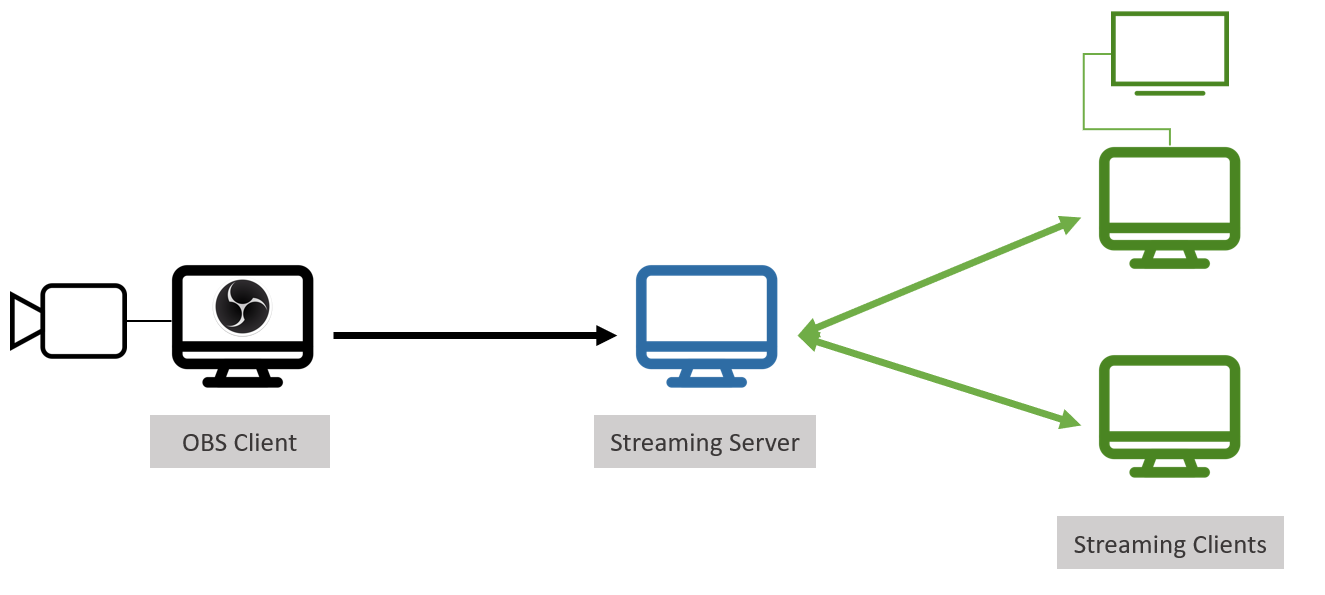

Hallo mal wieder,
ich hab nochmal an meiner Idee gearbeitet. Der Aufwand und die Kosten sollen so gering wie möglich gehalten werden.
Von daher hab ich mir folgendes gedacht:
Ich benötige jetzt nur noch eine Software für den Streaming Server.
Am besten für Windows.
Habt ihr dort Erfahrungen?
Viele Grüße
Ben
