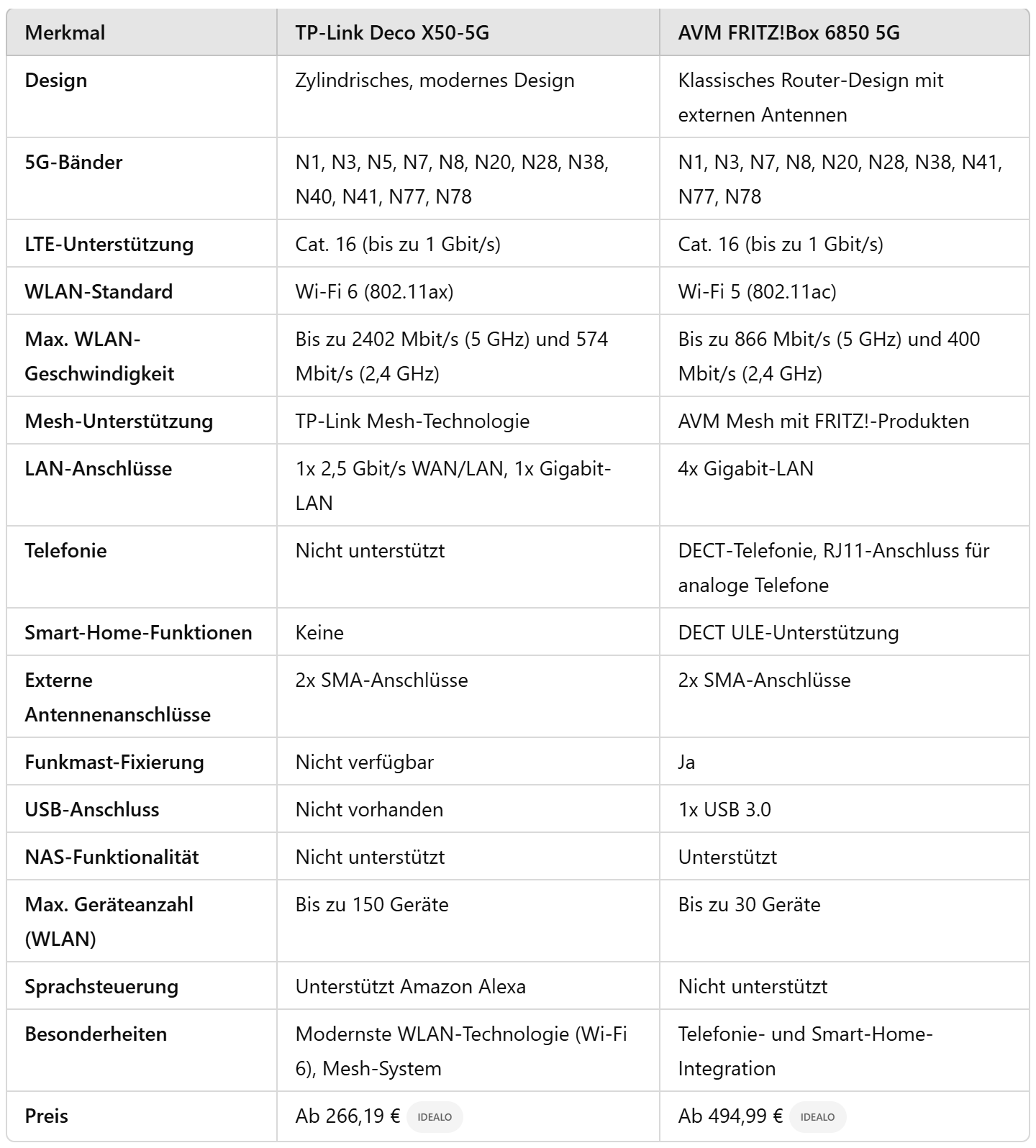

Die Länder kann ich leider vorab schwer eingrenzen, aber DACH ist am Wahrscheinlichsten. Ab und zu ist auch mal Asien dabei.
Ich finde ehrlichgesagt den Preis der Fritzbox einfach zu viel zu hoch. Mittelfristig kommt die sicherlich auch in den Bereich von 200,- Euro.
Wenn ich die beiden Geräte vergleiche, hat das AVM Produkt klar ein paar Vorteile, aber deswegen fast das Doppelte ausgeben?
matthias_nbg schrieb:
Dir ist klar, dass es für LTE haufenweise Frequenzen gibt? Siehe diesen Thread …
Software. TP-Link schnappt den Chipsatz und stopft den in irgendeines seiner fünf Router-Betriebssysteme. Klappt dann halt so lala. TP-Link völlig egal, machen dann Hardware-Version 2 – falls sich das Modell so gut verkauft, dass TP-Link überhaupt es nochmal anschaut.
Das Problem ist wirklich die ganze Analyse- und Festzurr-Möglichkeit der LTE-Bänder. Ich kenne kein Router-Betriebssystem – selbst MikroTik oder Lancom – die das auf diesem Niveau bieten. Und machmal willst Du einfach das Frequenzband oder die Funkzelle festzurren. Dann hast Du eben mit Deinem TP-Link, ZTE bzw. Huawei in der neuen, in dieser einen Wohnung für ein paar Wochen richtig Schrott Internet. Für was … 250 gesparten Euro?
Abgesehen davon, bekommst Du den FRITZ!Box 6850 5G ab und an auch als Gebrauchtschnäppchen über Kleinanzeigen.de. Problem sehe ich bei Dir eher bei den Frequenzbändern. Wenn Du noch ein paar Monate warten kannst, dann würde ich an Deiner Stelle auf die FRITZ!Box 6860 5G hoffen. Die kann mehr Frequenzen und auch außen montiert werden, brauchst dann nur einen PoE-Injektor.
