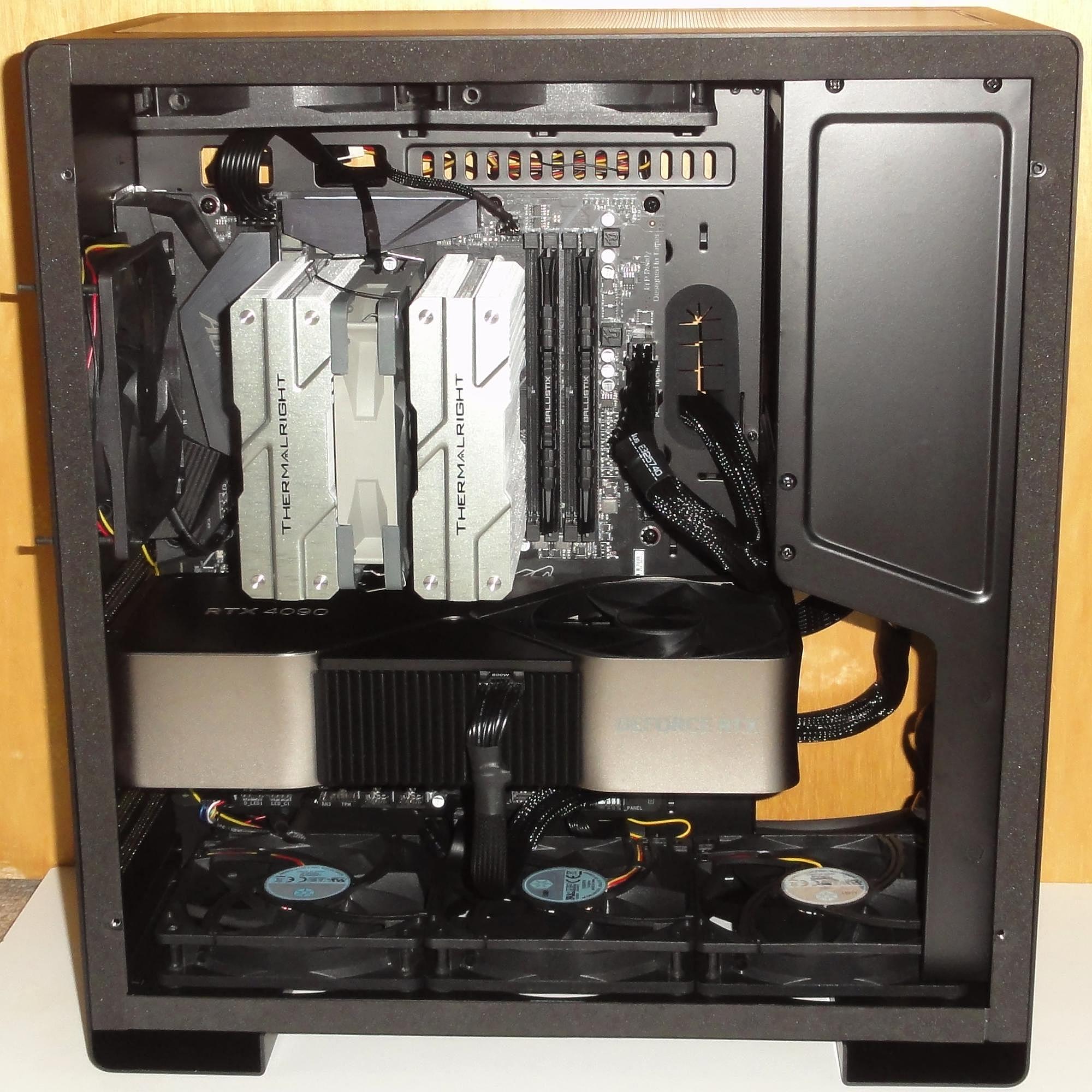

Je nach CPU und Airflow kann man den 2. Lüfter auch ganz weglassen aber ihn "hinten"
statt "vorne" zu montieren würde natürlich auch gehen. Manche nutzen ja sogar 3 Lüfter.
Dort wird ein 5700X gekühlt und braucht mit seinen 50-100 Watt eigentlich gar keinen Dual Tower Kühler.
Der 2. Lüfter war im Weg vom Airflow der Grafikkarte (RTX4090) die ihre Abwärme direkt nach oben bläst.
Die zieht halt trotz Undervolting 200-300 Watt und hat Vorrang beim Airflow. Muss man immer abwägen.

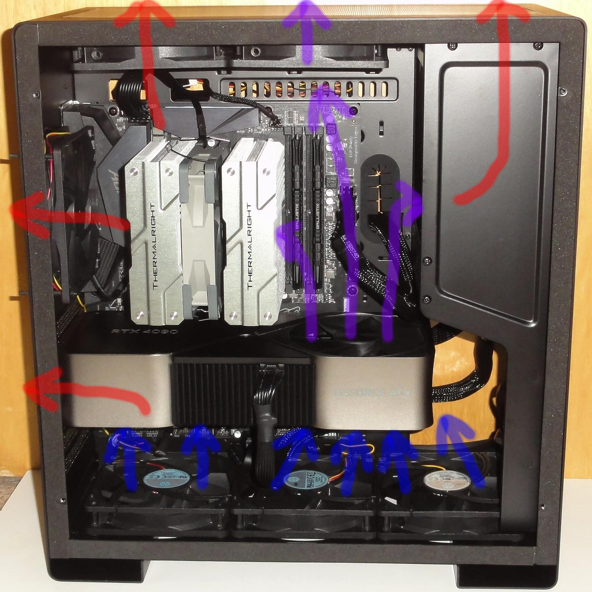

In dem Fall würde ich den CPU- Kühler seine Frischluft von hinten ziehen lassen. Seine Abwärme würde dann zusammen mit der warmen Luft der Grafikkarte nach oben hin abgesaugt.
So ist es von Jonsbo eigentlich gedacht also der Hecklüfter ist standardmäßig einsaugend montiert
und die Lüfter des CPU Kühlers sollen eigentlich nach "rechts" zum Netzteil blasen aber im Vergleich
werden dann die Spannungswandler vom Mainboard heißer weil denen die Luft des CPU Lüfters fehlt.
Durch die 2 Bodenlüfter bekommt die Grafikkarte ständig Frischluft und das Flow Through Design
der Founders Edition ist sehr gut also auch wenn die Luft warm ist, reicht sie für die CPU völlig aus.
Alles klar danke.
Bei mir würde dann die CPU Abwärme durch den Gehäuse Hecklüfter und die 2 Deckellüfter (alles 140mm) aus dem Gehäüse geführt. Werde ich mal testen den Doppeltower mit einem 120er Lüfter zu kühlen-
Ich könnte auch noch einen 2. 120er Lüfter außen am Gehäuse befestigen und durch die PCI Abdeckungen „saugen“ lassen, das Gehäuse bietet diese Möglichkeit.
