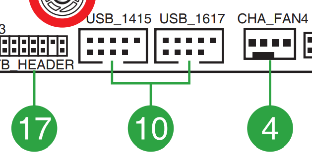

Hallo, ich hab einen neuen PC gebaut mit einer NZXT Kraken 240 RGB AIO.
Allerdings lässt sich die Lüfterkurve nicht einstellen. Die beiden Lüfter auf dem Radiator laufen immer entweder mit 1900 Umdrehungen oder mit 0 Umdrehungen. Dazwischen kann ich keinen Wert ansteuern. Die Steuerung funktioniert weder über das Bios, noch über die NZXT CAM Software.
Ich habe alles wie in der Bedienungsanleitung angeschlossen. Aus der AIO kommt ein SATA Kabel, ein USB 2.0 Kabel und ein Lüfterkabel, dass entweder auf den AIO Pump Anschluss oder auf den CPU Fan Anschluss gesteckt werden kann. (Anbei Screenshot der Bedienungsanleitung) Ich habe beides versucht. Die Drehzahl der Lüfter ist immer 1900 oder eben Null, wenn ich die Lüfterkurve auf Null setze. Sobald ich die Lüfterkurve auf 1% stelle schießt die Lüfterdrehzahl sofort auf 1900 (was meines Wissens nach auch die max.U. ist).
Ich weiß nicht was ich noch ausprobieren soll. Hat jemand eine Idee?

Die AiO kommuniziert über USB mit dem Board (Step 4). Ist das alles korrekt verkabelt da? Bei der RGB brauchst du afaik zwei USB-Anschlüsse bzw. ein Y-Kabel dafür. Einmal für die Pumpe, einmal für den RGB-Splitter.

Sag ich ja: Dafür gibt es das Y-Kabel. Mechanisch ist es aber trotzdem immer nur ein Steckplatz auf dem Board - und die AiO braucht halt zwei.
Wo ist denn was angeschlossen?
Mach davon doch mal Bilder.
Vor allem am USB Header und Lüfteranschluss vom Board.

Update: @RaptorTP @djducky @mblaster4711
Ich hatte nun endlich Zeit mir das ganze nochmal genauer anzuschauen. Also es war alles richtig verkabelt. Davon gehe ich zumindest aus.
Was mir allerdings aufgefallen ist, ist, dass der USB Header vom RGB Hub anders aufgebaut ist, als der USB Header von der Pumpe. Ich verstehe nicht warum. Das geht mir zu tief ins Detail..
Allerdings dachte ich mir dann tausche ich die doch einfach mal und schaue was passiert (Y Kabel war nicht notwendig, da ich zwei USB Steckplätze am MB habe @djducky ). Ich meine es sind beides USB Header und es sind beides (zumindest am Motherboard) identische USB Steckplätze.
Siehe da - das war der fix. Einfach die beiden Stecker ausgetauscht und auf einen eigentlich identischen Steckplatz gesteckt und jetzt funktioniert alles einwandfrei!
Anbei noch ein Foto und falls jemand versteht warum der Austausch des Steckplatzes die Lösung war, dann gerne erklärt es mir haha
Danke für eure Unterstützung!
