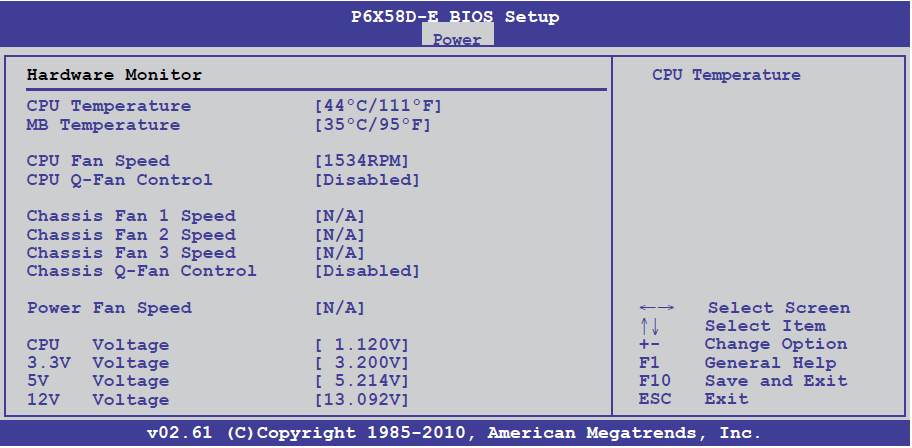

Im BIOS unter Power -> Hardware Monitor.

Dort sind bei mir im CPU Fan der CPU Fan mit 800rpm angegeben und bei Chassis Fan 2 ebenfalls mit selber Drehzahl.
Die beiden anderen Chassisfans sind als N/A angegeben, auch wenn ein Lüfter eingesteckt isst.

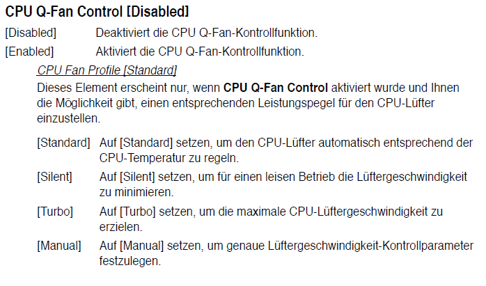

Der Kollege über mir, @ BFF, hat dir einen Bildschirmshot des Bios deines Mainboards eingefügt. Geh in die Sektion namentlich "Hardware Monitor". Welcher sich in der Untersektion "Power" versteckt. Du kannst alle Lüfter entweder Automatisch vom Board Steuern lassen, oder nach deinen eigenen individuellen Vorlieben oder Erfahrungen.
ERGÄNZUNG: Aktiviere mal "Chassis Q-Fan Control", wenn da "Disabeld" steht. Dann sollte sich das ändern normalerweise.
