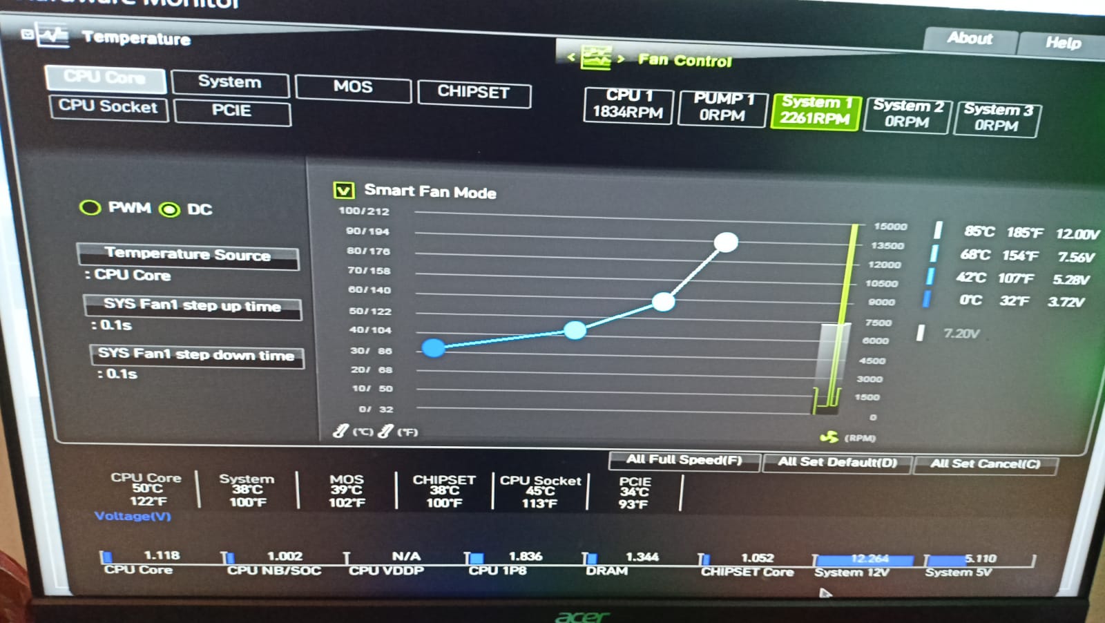

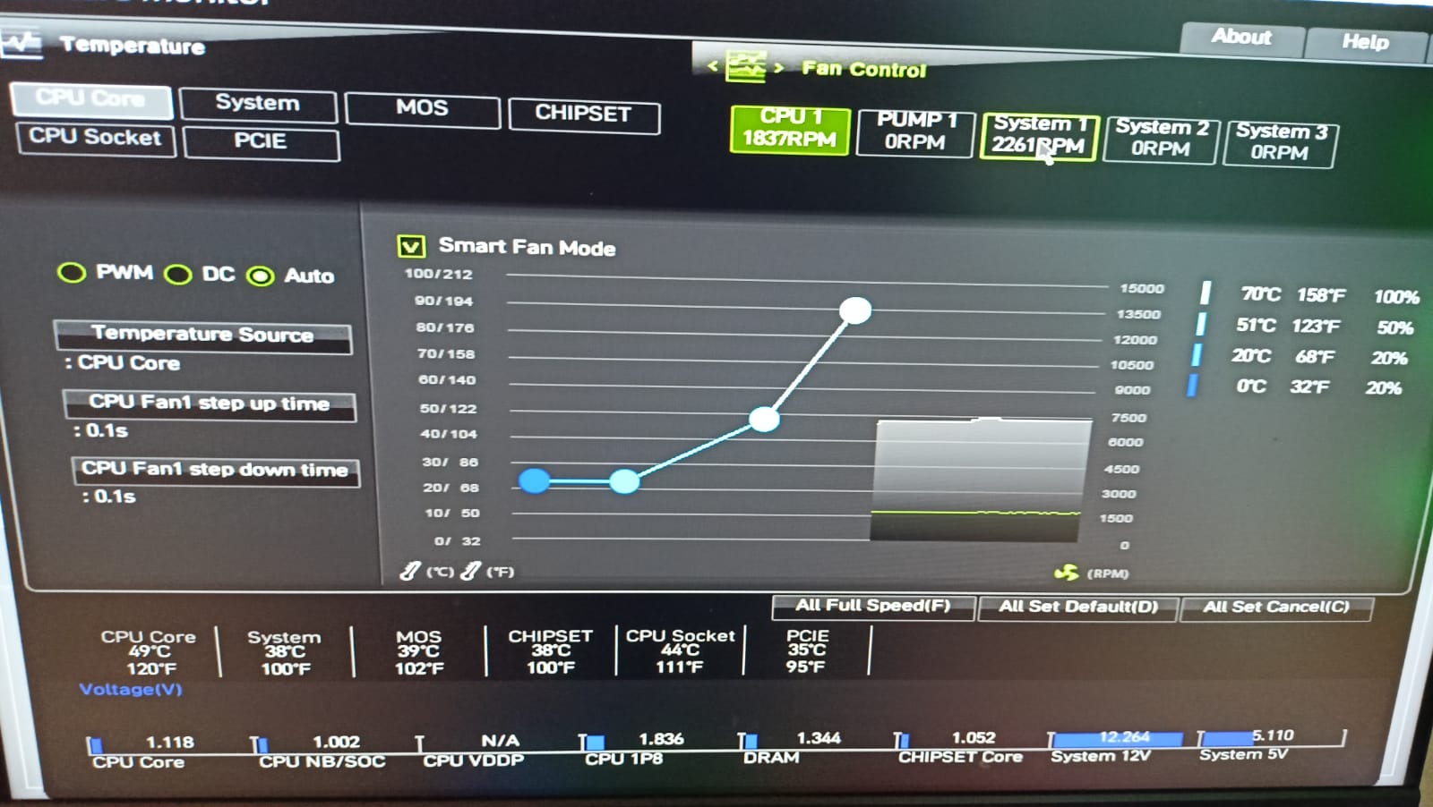

2. Wie kann ich am besten meine Lüfterkurve optimieren, sodass die Lüfter beim surfen schön ruhig sind und erst beim spielen aufdrehen? Ohne dabei die Hardware zu beschädigen.
Ich habe im BIOS zwei Lüfterkurven (CPU / Gehäuselüfter) gemacht und würde nun anhand MSI Afterburner mal schauen, wie heiß die CPU / GPU beim spielen wird. Klingt das nach einem vernünftigen Plan oder erkennt ihr einen groben Fehler bei den Kurven?
die erste sieht mir ziemlich aggressiv aus. auch die zweite kann gerne flacher sein.
was für ein lüfter hängt denn an "System 1"?
Reaktionen: Millie11 und TP555
Deathangel008 schrieb:
was für ein lüfter hängt denn an "System1"?
Die vier vorinstallierten Lüfter vom Gehäuse.

@Millie11:
und die sollen bei etwa halber spannung schon mit über 2200RPM laufen?!
die anderen lüfter der reihe nach durch leichten druck auf die nabe (oder natürlich den stecker ziehen) anhalten.
Stimmt, das sind wahrscheinlich keine PWM Lüfter. Habe das in einer Kundenrezension gelesen.
