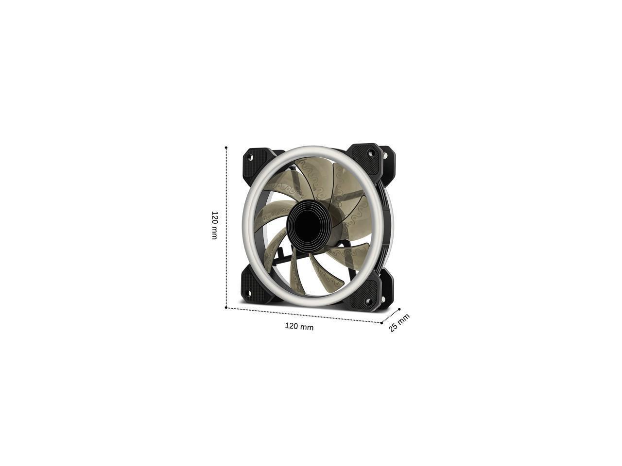

Ich gehe mal davon aus, dass es sich um Uphere, Azza oder Ezdiy Lüfter von Amazon handelt, habe nämlich die gleichen als 140 mm.
Der hintere zieht definitiv Luft rein.
Die Lüfter blasen immer im Richtung der Verstrebung.. auch diese Lüfter..
sz_cb schrieb:
Also auf dem Bild sind es Cooltek Silent Fan 120. Zumindest sagt das der Sticker auf dem einen.
Hab ich in der Tat nicht gesehen und sehen sich halt sehr ähnlich.
Ändert aber auch nichts daran, dass bei 99,9% aller Lüfter immer von der Seite die Luft angesaugt wird, auf der nicht die Verstrebung ist.

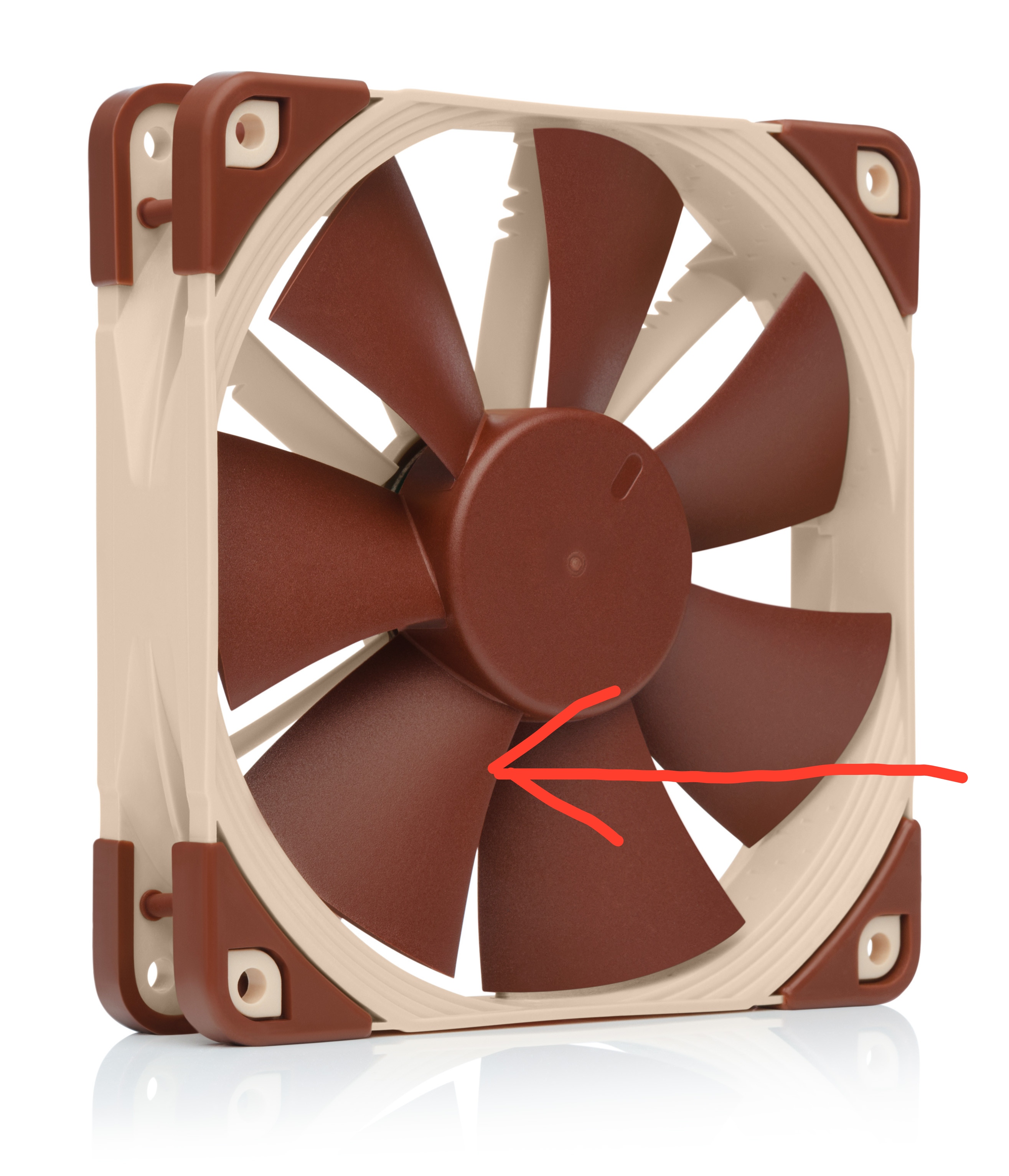

Auf keinen Fall.
Angesaugt wird normal immer dort wo die Nabe des Lüfters sichtbar ist, auch durch die Form der
Schaufeln kann man sagen, wo sie einsaugen und wohin sie die Luft schieben und dazu noch wird immer in Richtung der Verstrebung geblasen.
Also zu 99.9999999% saugen alle deine Lüfter ins Gehäuse.

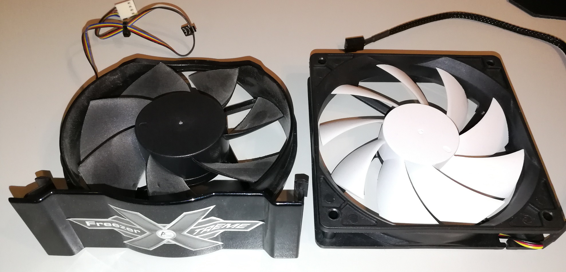

Richtig, es kommt ganz darauf an wie die Rotorblätter angeordnet sind.
