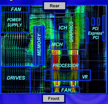

Original erstellt von El Diensto
Die ultimative Lösung wird's wohl nicht geben
Aus diesem Grund wurde der neue BTX-Standard verabschiedet, der soll ja angeblich die ultimative Lösung für Wärmeprobleme sein.
sinnvoller wäre das schon, nur ob es ATX als Standard ablösen wird, ist die Frage...
