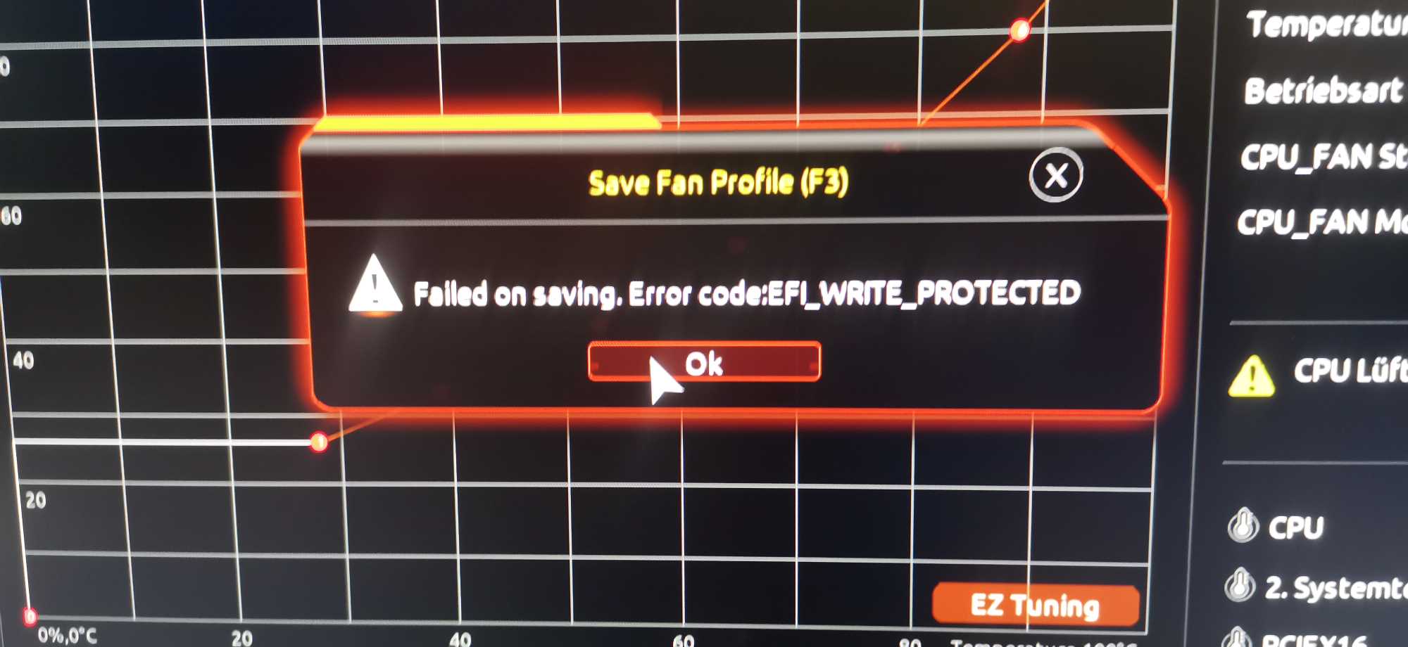

Man muss sagen so ein AM5 System wird nicht langweilig .
Habe gestern ein wenig im Bios an meiner Lüftersteuerung gebastelt und wollte dieses wieder auf ein einer HDD bzw USBStick sichern wie ich es schon ein paar mal gemacht habe aber nein es gibt eine Fehlermeldung die selbst Google nicht kennt
Hat das schon mal einer gehabt ?
PS.Bioseinstellung abspeichern geht nur die Lüftersteuerung nicht

USB Stick mit FAT32 benutzen und schon wird es gehen.
Mein kleiner 2 GB USB Stick ist sogar FAT16 formatiert und die letzte Sicherung vom 10.5 ist ja noch drauf.
Wie gesagt den die Bioseinstellung konnte ich sichern nur bei der Sicherung der Lüftereinstellung kommt die Fehlermeldung
Gigabyte halt. Geht bei meinem Gigabyte Z690, je nach Biosversion, mal und mal nicht.
Das ist gut möglich aber meine Biosversion ist unverändert :)
Bei Gigabyte-Boards werden beim Speichern der Bios-Einstellungen auf ein USB-Gerät auch die Lüftereinstellungen mit abgespeichert. Ich habe das noch nie separat gemacht.
Wurde die letzte Sicherung evtl. nachträglich über den Explorer mit einem Schreibschutz versehen?
