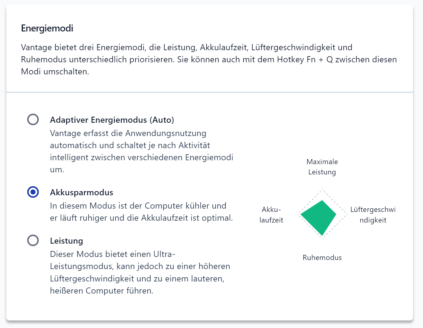

über vantage hab ich auch schon den "akkusparmodus" eingeschaltet:

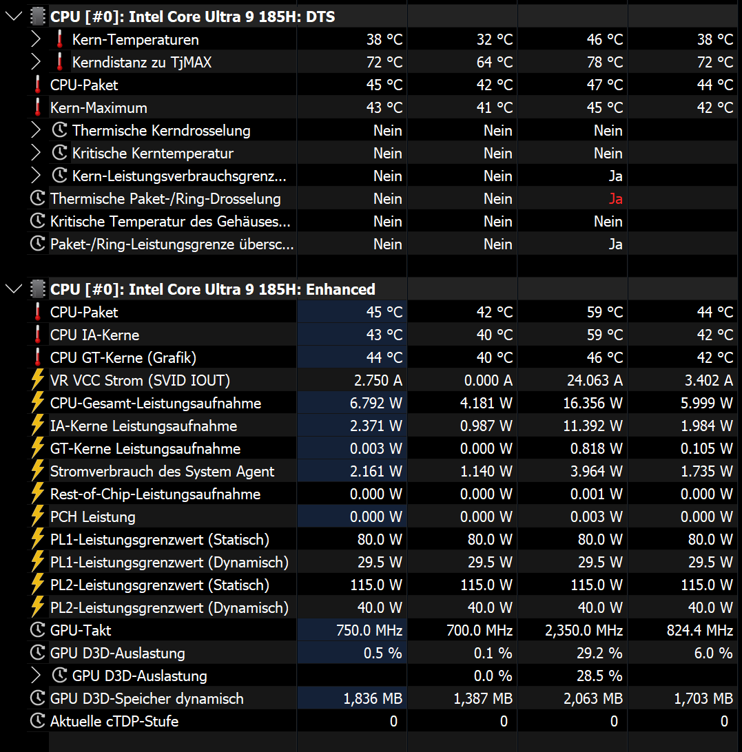

Anbei noch die Aufzeichnung von hwinfo (als der Laptop gerade aufgeladen wurde)
Hier wurden anscheinend kurzzeitig höhere max. Temperaturen gemessen.

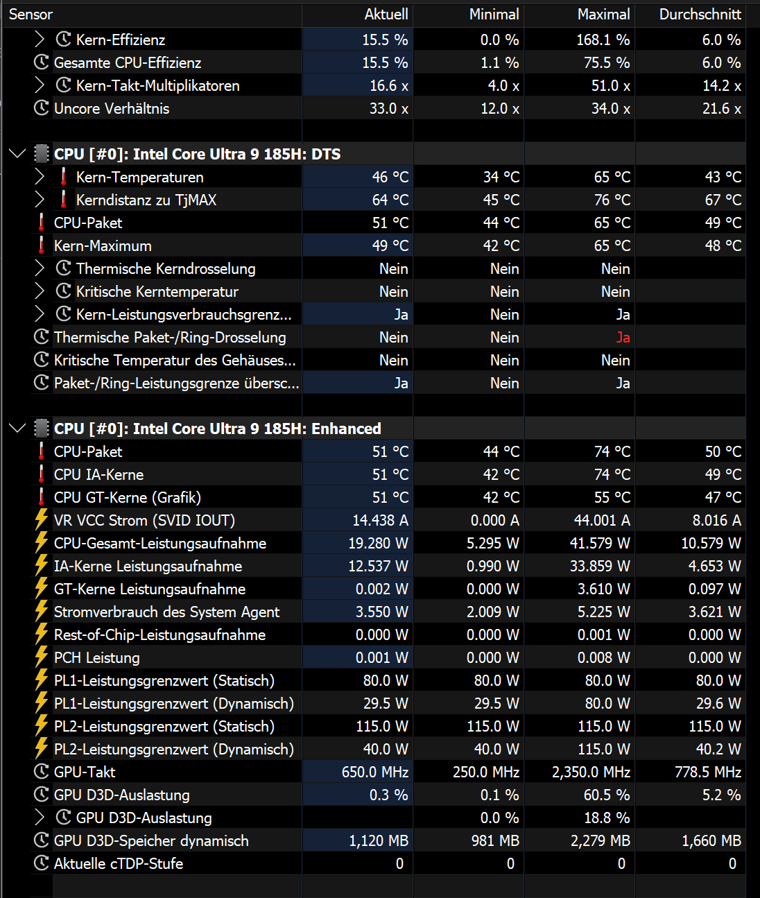

Zur Ergänzung noch einen Temperaturverlauf ohne Ladevorgang:

Scheint immer wiedermal Grund zur Drosselung zugeben.
Durch das Herabsetzen der CPU Leistung im EnergiePlan wurde die Drosselung selbst gesetzt.
Beim Drosseln taktet es halt niedriger und der Lüfter dreht etwas langsamer oder die Zeit die er hoch dreht wird kürzer.
Das ist ja was du erreichen wolltest.
PaketTermalDrosselung tritt ja aber trotzdem noch auf. Das müssen nicht die einzelnen Kerne der CPU sein.
Kannst auch anderen Sensoren die HWInfo noch liefert abchecken.
Zwischen 'mit Laden' und 'ohne Laden' könnten schon Unterschiede in der Geräuschkullisse der Lüfter bei Leistungsspitzen liegen.
Das hörst ja nur du.
Überprüfen ginge nur wenn du ein Tool finden würdest was tatsächlich die Lüftergeschwundigkeiten auch mmit loggen wuerde.
Wenns HWinfo nicht mitkriegt,
bekommt es dann vielleicht CPUz/GPUz hin?

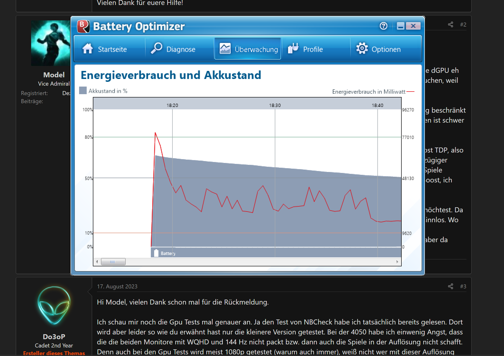

Laptop lässt Kühler bei geringen Temperaturen an, und kühlt sehr stark runter. War jetzt gerade im Auto unterwegs. Das führt dazu, dass eben auch die Akkulaufzeit beträchtlich sinkt. Man sieht hier, wo ich ihn um 18:10 aufgeklappt. Dann hat er bei 40 Watt runtergekühlt bis 18:38 während ich kontinuierlich nur in einem Browser Tab recherchiert habe. Dann um 18:38 Uhr war er kühl genug, sodass sich dann die Stromzufuhr von knapp 40 Watt auf knapp 10 Watt reduziert hat (ich weiß, dass das Minimum bei mir so mit einem Chrome Tab so 8 Watt sind => 1 Chrome Tab + Word zieht 15 Watt). So kann man sich dann bei 84 Wattstunden immer ausrechnen wie lange er durchhält. Bei 40 Watt hält die Batterie natürlich nur 2 Stunden. Mit den 8-15 Watt hält er immerhin 4.5-7 Stunden. (Man muss höllisch aufpassen, dass man nicht aus versehen andere Apps aufmacht.
Halte es aber für schade, dass man die Lüfter manuell ausschalten kann. Weil in einer Situation wo ich Strom brauche, bin ich auch gewillt den PC mal für 3 Stunden auf 50 Grad zu betreiben (beim Gaming ist er ja stundenlang unter 80 Grad), nur damit ich möglichst so lange Laufzeit habe wie möglich. Es ist diesbezüglich auch sehr verwunderlich, wieso er für das Kühlen auch so einen hohen Stromverbrauch hat, und ob da vielleicht noch Fehlprogrammierungen mit einhergehen (z.B. dass er nicht die Efficiency Kerne ansteuert, sondern die Performancekerne).

Sind das Geräte mit 2 Grafikeinheiten? Wenn ja dann liegt es wahrscheinlich daran das die dGPU nicht sauber offline geht oder unnötig von irgendwelchen Prozessen aufgeweckt wird. 40W verbraucht kein Lüfter. Ich empfehle den GPU-Betriebsmodus auf Hybrid-iGPU zu stellen und einmal neu zu starten und das Display kannst du auch auf 60Hz stellen das gibt auch nochmal extraminuten.
Reaktionen: elektriker2011
Die mechanische Bewegung der Lüfter verbraucht vermutlich weniger als 1W. Die 40W müssen von der Auslastung irgendeiner Komponente kommen oder die Display-Helligkeit war hoch.
