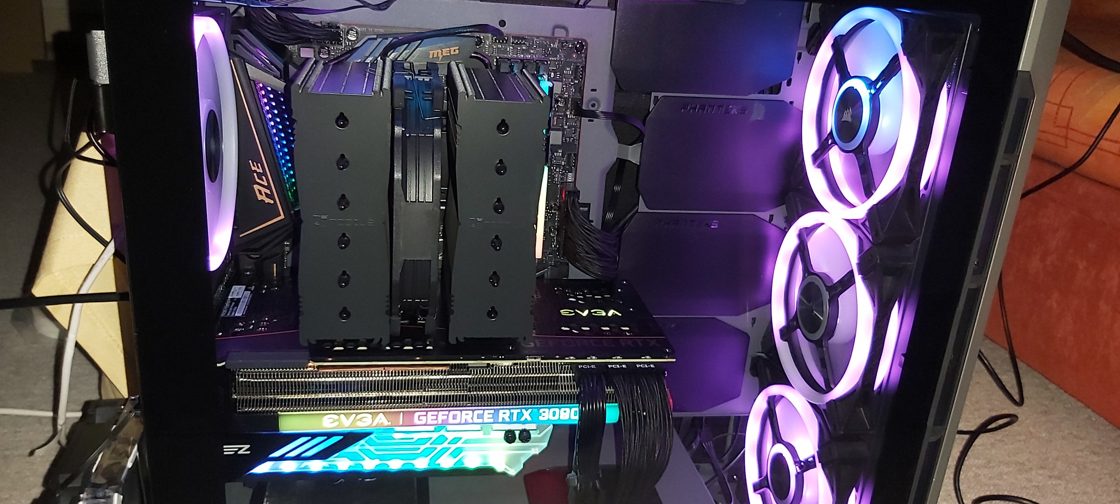

Luftkühlung nicht mehr ausreichend für gpus?
Hm also ich habe jetzt alle Lüfter auf 1000rpm gestellt es macht 2° bessere Temperaturen aus
Dazu habe ich einen Temperaturfühler in die Nähe der Grafikkarte gehängt der zeigt tatsächlich 50° Lufttemperatur im Gehäuse an
Habe ich das falsche Gehäuse für die Grafikkarte genommen?
Die Grafikkarte ist normal verbaut ohne Vertikal mount

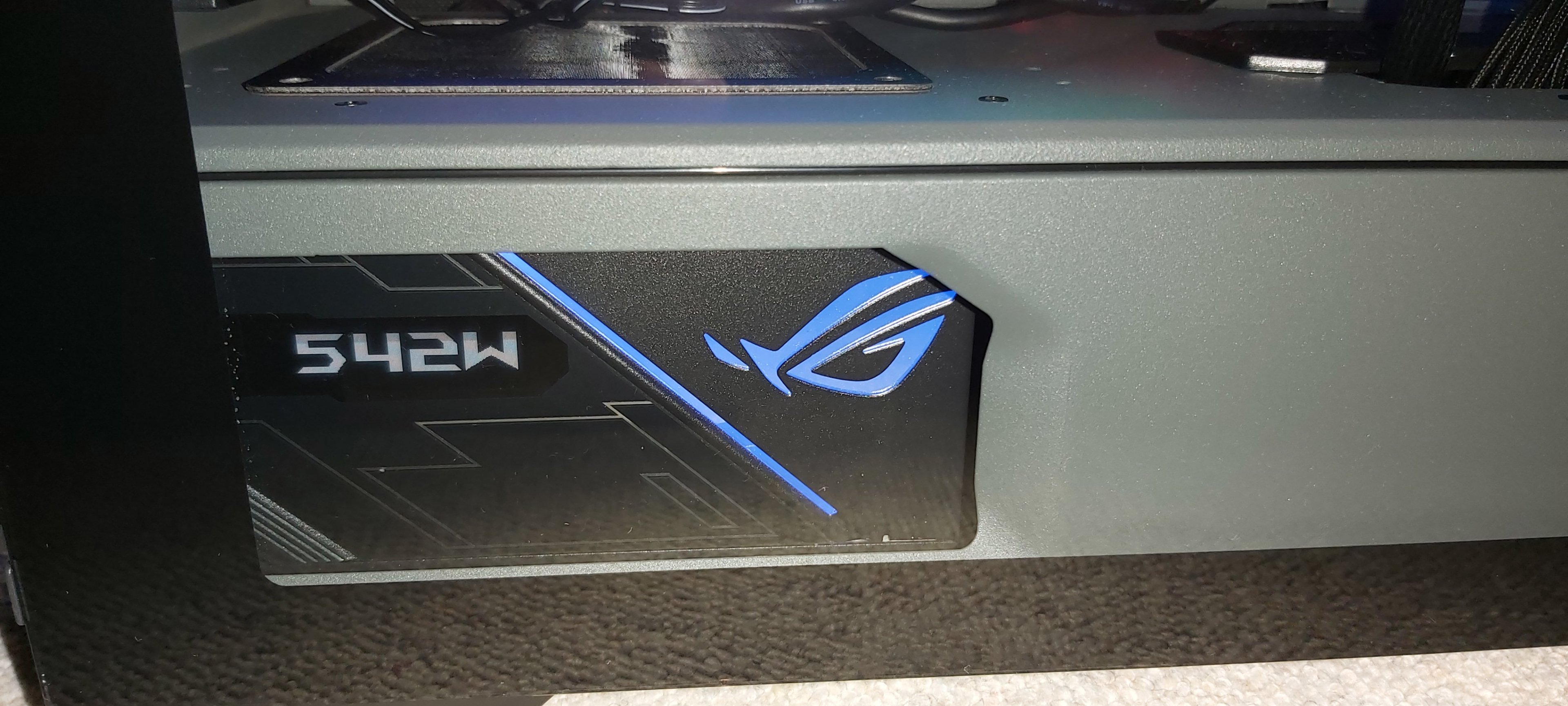

PS: da ich ein asus thor 850w gekauft habe habe ich ein 140mm großes Loch in die Netzteil Abdeckung gefräst da es blöderweise mit dem Lüfter nach oben eingebaut wird damit man das Display sieht. Sollte aber an den gpu Temperaturen nichts ändern.
Sieht so aus
Undervolting wäre noch eine Option aber ich habe es damals mit einer 2080ti auch nicht vernünftig zum laufen gebracht und konnte 1° bessere Temperaturen erreichen

Netzteil Lüfter nach oben macht man nur wenn keine Grafikkarte verbaut ist also bei iGPU Systemen
weil sonst steigt im passiven Betrieb die Wärme vom Netzteil auf und im aktiven Betrieb streiten sich
Netzteil und Grafikkarte um das bisschen Luft was von vorne kommt (in deinem Gehäuse fast Nichts).
Also beide Komponenten werden auf Dauer wegen zu wenig Frischluftzufuhr immer heißer und lauter.
Du kannst ja Test weise einmal die PCI Blenden entfernen damit von hinten etwas kühle Luft rein kann.
Und ein Dauertest ohne Frontabdeckung würde dir zeigen ob ein Gehäuse mit Mesh Front besser wäre.

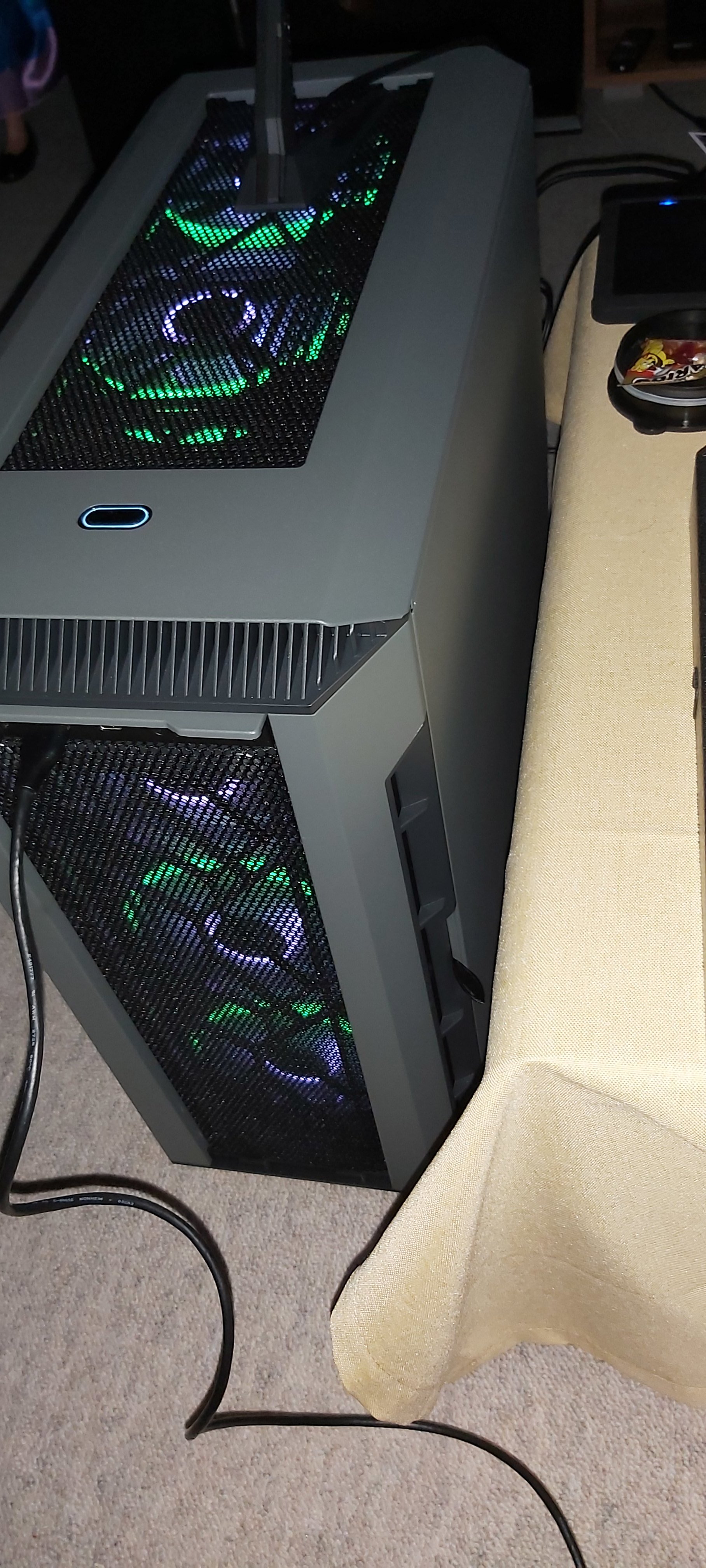

Danke also die Front ist offen bzw. Eine mesh front
Macht das viel aus mit dem Netzteil? Sonst müsste ich doch nach was anderem suchen momentan habe ich das powerlimit etwas gedrosselt damit wird die Grafikkarte nicht mehr so heiß und auch leiser
