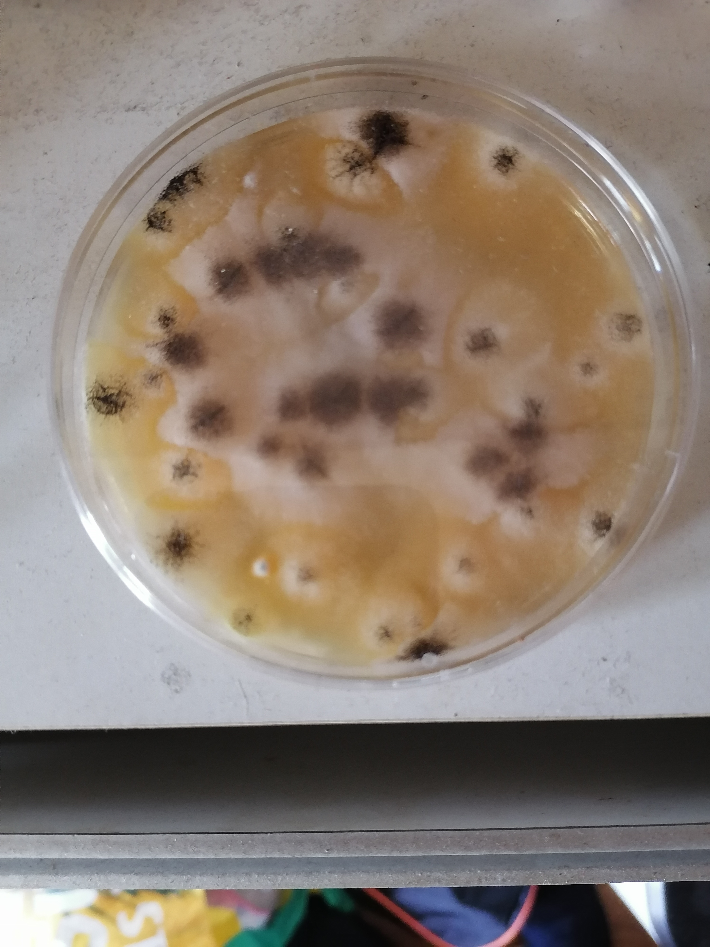

Der neue Schimmeltest zeigt nach 2 Tagen dieses Ergebnis, die Anzahl der Kolonien deuten fast auf eine hohe Belastung hin und deutet auf versteckten Schimmel hin, ich rechne das noch mehr Kolonien entstehen, die Petrischale sollte insgesamt 10 Tage liegen gelassen werden.
Die Sache sieht so aus das ich mir einen Fachmann nicht leisten kann und der Vermieter bzw. die Leitung mich hinfällt.
Ich wohne derzeit in einem Wohnheim und soll mir keine Gedanken machen.
Es sollte schon letzte Woche jemand hier sein der sich das anschaut, und ich überlege eine Anzeige zu erstatten.
Wie würdet ihr weiter vorgehen?
Das sieht mir stark nach Schwarzschimmel aus und der macht einiges mehr kaputt als nur die Bronchien.
