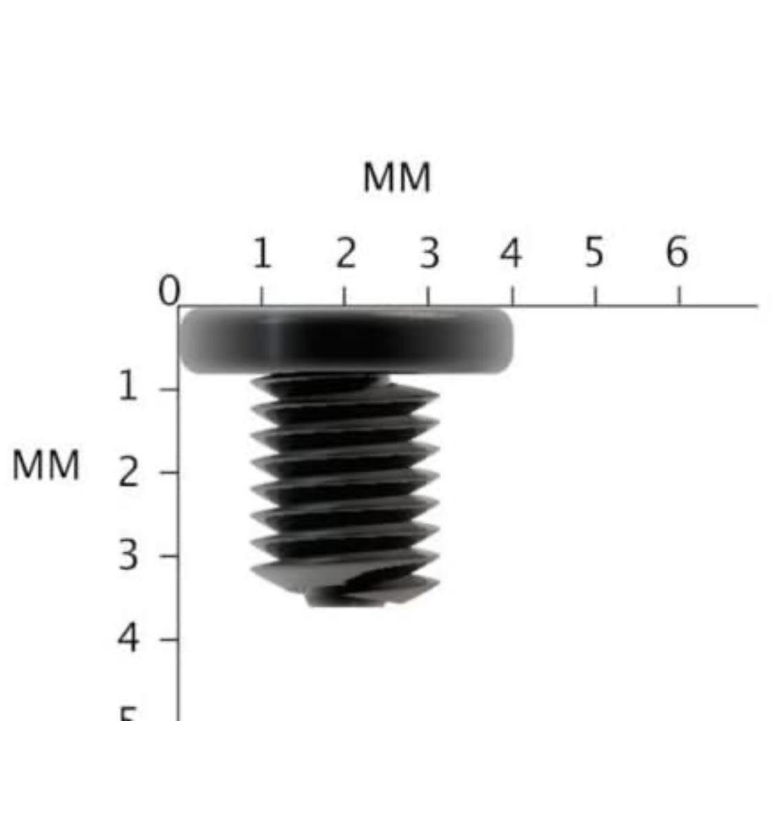

Im Grunde musst du nur eine Schraube mit passendem M2 Gewinde finden, also metrisch 2mm, das sind keine besonderen "PC spezifischen Sonderschrauben" sondern einfach welche mit sehr feinem Gewinde.
Passende Schrauben kann man durchaus mal im Haus haben wenn man an verschiedenen kleineren Dingern geschraubt hat, oder sogar älterer Hardware, hab glaub relativ viele passende rumfliegen.
Genauso könnten deine Eltern welche haben, wenn die generell basteln oder werkeln etc.
Oder man nimmt einfach etwa Elektrotape und klebt sie runter, genauso könnte man einen Zahnstocher ins Gewinde machen und dann passend abknicken, oder sonstwas das nicht elektrisch leitend und leicht entflammbar ist.

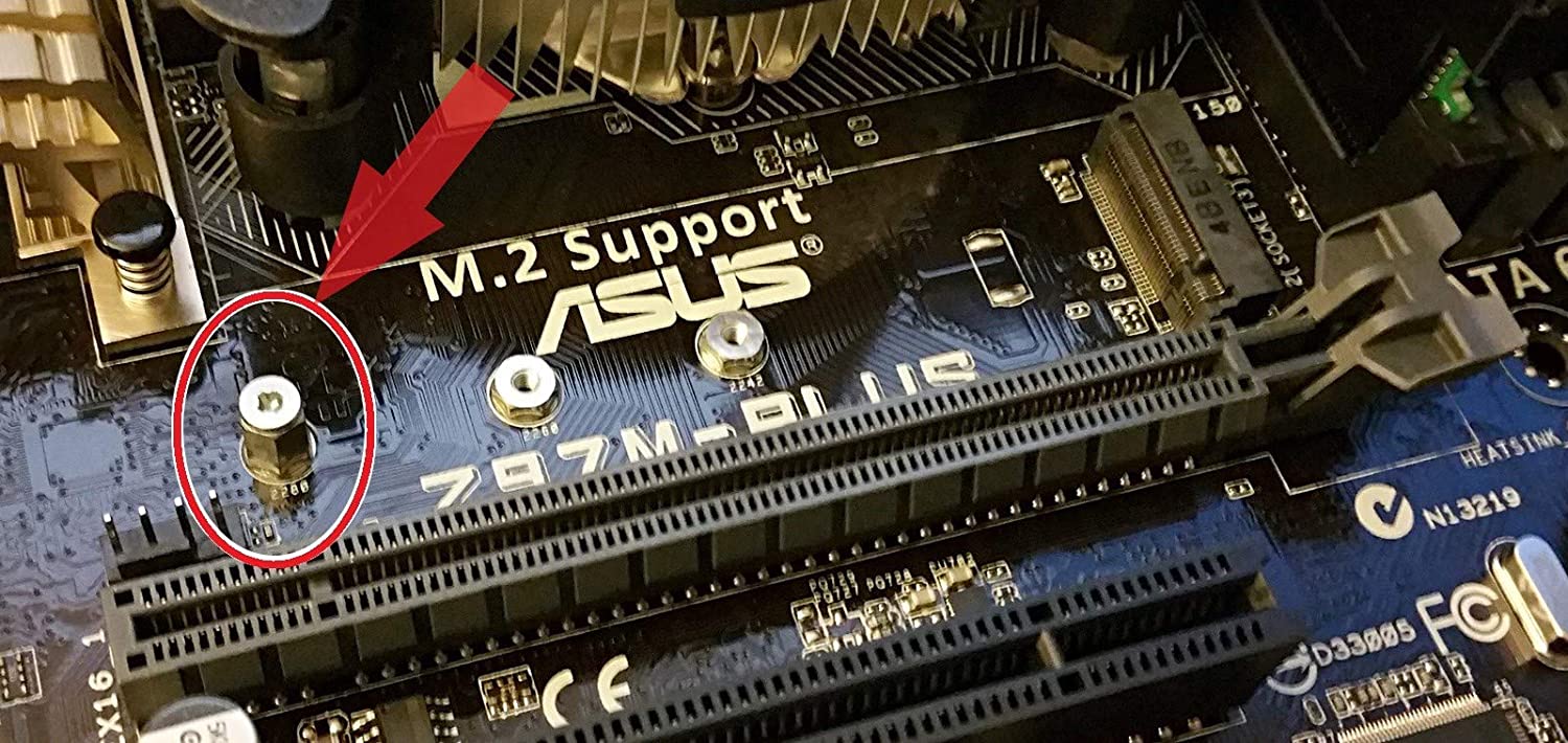

Übrigens, @x.treme , es geht eigentlich nicht nur um die Schraube, sondern es könnte auch noch um den Sockel gehen. Der gleicht den Höhenunterschied aus, sodass die SSD (wenn sie mal montiert ist) genau parallel zum Mainboard ist. Diesen Sockel schraubt man ins Mainboard und auf der anderen Seite ist das Gewinde zur Aufnahme der Schraube, von der wir hier reden. Je nach Mainboard ist die Höhe des M.2-Steckplatz unterschiedlich hoch und damit muss auch der Sockel passend sein - eine Einheitsgröße gibts da (vermutlich) nicht. Fehlt das vielleicht auch noch bei Dir?

Noch als Ergänzung zu meinem Post #27, hier ein Bild von so einem Abstandshalter/-bolzen:

Aber so hab ich es erstmal gemacht - mein altes HDD-Gehäuse hatte noch ähnliche Schrauben.
Ist bei dem Asrock Mainboard am Ende eine doch eine normale M2x4mm Schraube.
Weitere Abstandshalter braucht es in meinem Fall nicht (sind auch bei der schon verbauten M2 nicht dabei).
Der Schraubkopf ist ein wenig schmal - viel mit Abwärme ableiten wird da nicht - aber es hält. Später mal mit einer Schraube mit größeren Kopf austauschen wenn mir eine über den Weg läuft ;)
