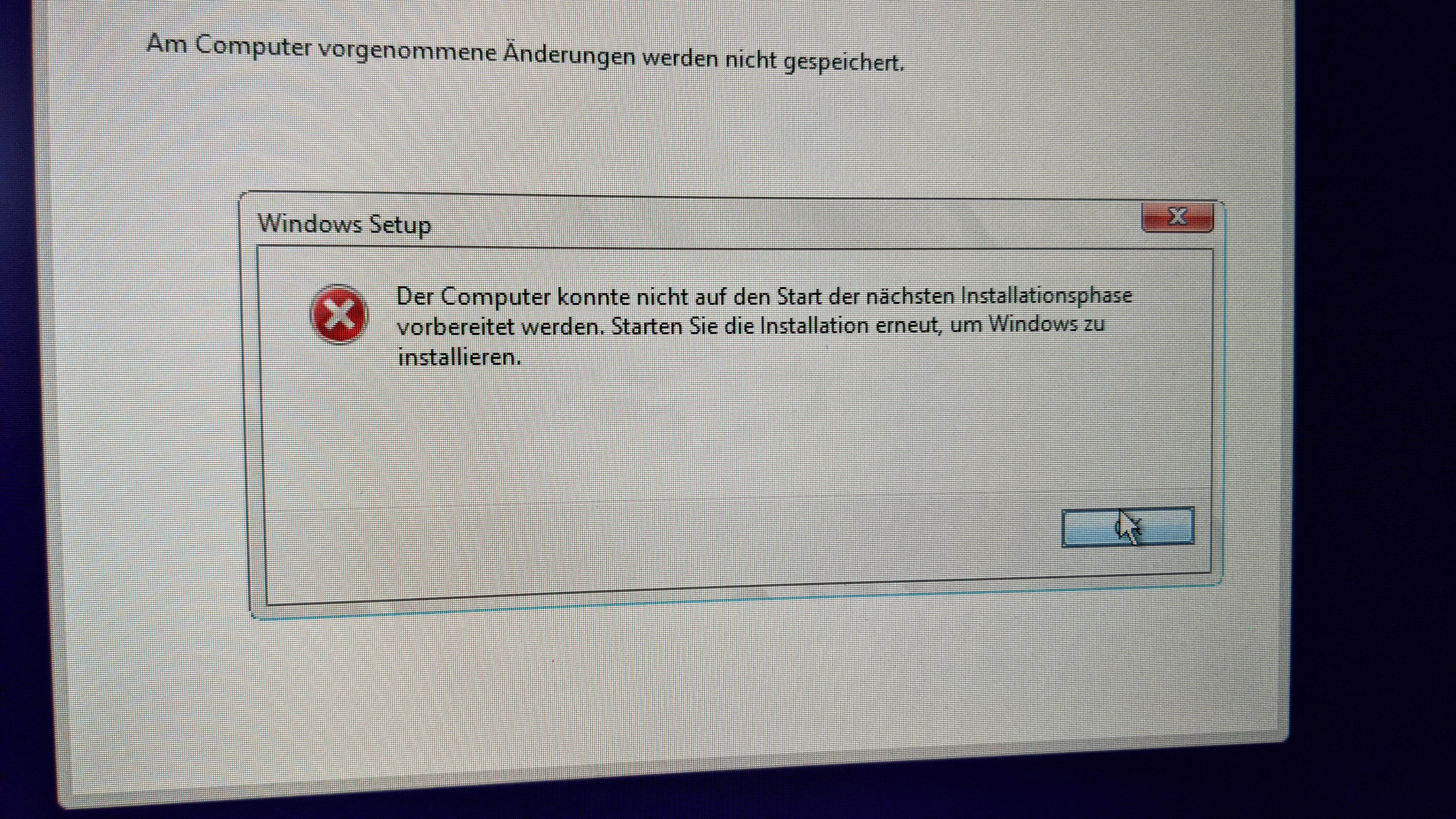

Die Fehlermeldungen habe ich doch Mal Fotografiertm-ganz vergessen!
...Aber die hat sich gelôst nachdem ich die SATA deaktiviert habe...
Die andere Fehlermeldung trat ein Fenster vorher auf...
Ich muss den genauen Wortlaut nachgoogeln. Die Reihenfolge der Partition hat ihm halt irgendwie nicht gepasst ..
Hab dann wie gesagt alle Partitionen löschen müssen und auf den "unzugewiesenen Speicherplatz" installieren müssen...
