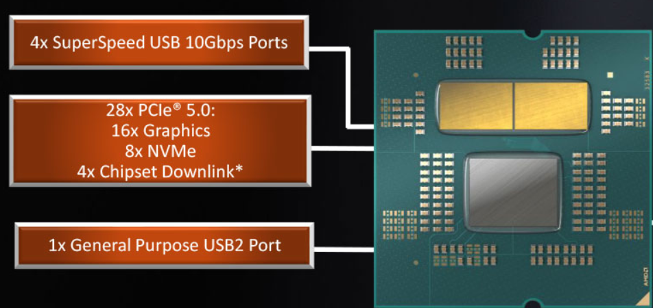

Das deine GPU nicht wie gewünscht performt hat sehr wahrscheinlich andere Gründe. Inzwischen wird nämlich bin-Lotterie gespielt.
Also limitieren deine Lanes nicht. Erst wenn du über den Chipsatz gehst, kannst dich in ein limit manöverieren.
https://www.techpowerup.com/review/amd-ryzen-7-7800x3d/3.html

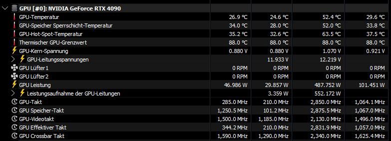

Aha, wenn ich meine 600W wassergekühlte 4090 "nur" auf maximal 65°C bekomme, würde dich das auch stören?
Schön aber unnötig meiner Meinung nach.
Was ich aber seit gestern festgestellt habe, in einer Wasserkühlung läst sich die GPU wesentlich besser kühlen als eine CPU. 🧐
Was nötig ist und was nicht ist relativ, meist bleib ich so bei 370-450w, da der leistungsgewinn sonst nur so gering ist im vergleich zum stromverbrauch.
Es sollte dem TE nur vor augen führen: Die hitze der karte sagt nix aus, sofern sie an ihr TDP limit kommt.
Letzteres kann ich so bestätigen.
