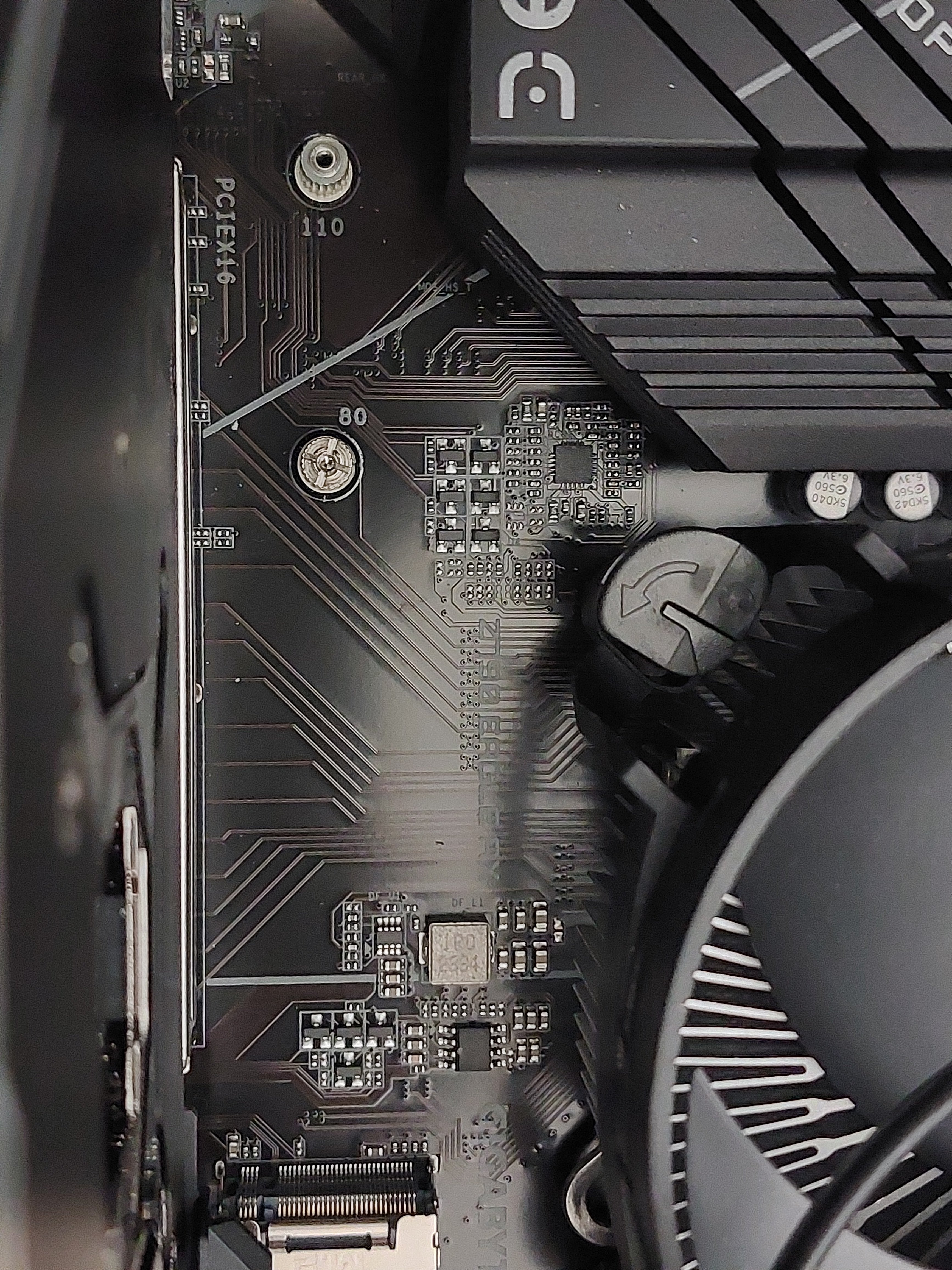

Hallo zusammen, ich hoffe mal das mein Thema in diesem Thread richtig ist. Also es geht darum das ich meinen m2 ssd auf mein Mainboard montieren wollte. Dabei ist mir die Schrauben, welche die ssd unter den Kühlkörper befestigt abgebrochen. Jetzt ist das Problem, das das Gewinde noch im Schraubenloch ist. (Bei der 80) Ich hab keine Ahnung wie ich das abgebrochene gewinde nun dort hinauskriege. Vllt hatte jemand ein ähnliches problem und kann helfen. Vielen Dank im voraus für die Mithilfe.
Lässt sich da nicht der 110er Abstandshalter mit dem 80er tauschen?
Lässt sich den das Gewindeschraube entfernen? Vermutlich kann man des wechseln.
Um welches Board handelt es sich denn?
Wenn der Abstandshalter für die 110er SSD nicht genutzt wird, kannst den ja Tauschen...
Also ich hab es jetzt Gott sei dank hinbekommen. Ich habe einen 1.5mm metallbohrer genommen und damit in den Abstandhalter gebohrt. Dadurch hatte meine neue schraube wieder Grip und ließ sich einschrauben. Vielen Dank an all die hilfreichen Antworten in so kurzer Zeit.🙂
