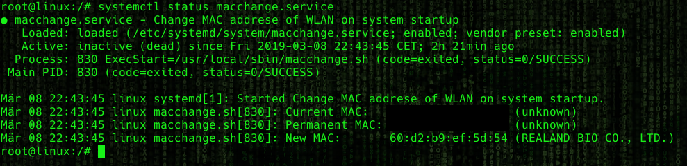

Jetzt den Computer neustarten und den Status überprüfen
Code:
sudo systemctl status macchange.service
sollte etwa so aussehen
FERTIG, have fun
