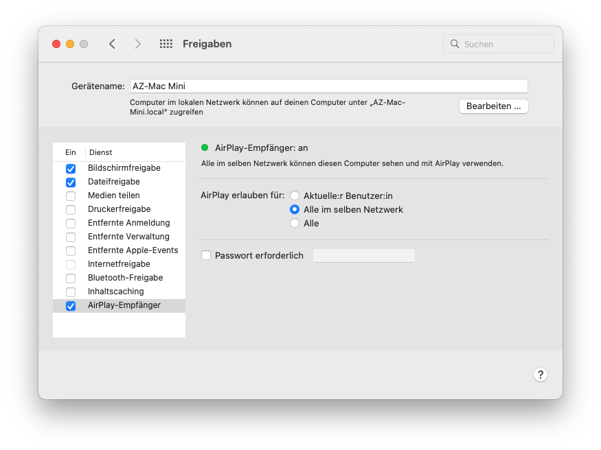

Zunächst habe ich dafür gesorgt, dass Airplay auch ohne angemeldeten Benutzer verfügbar ist:
Das hat auch prima geklappt. Der Mac taucht nun in der Liste auf, auch wenn niemand angemeldet ist.

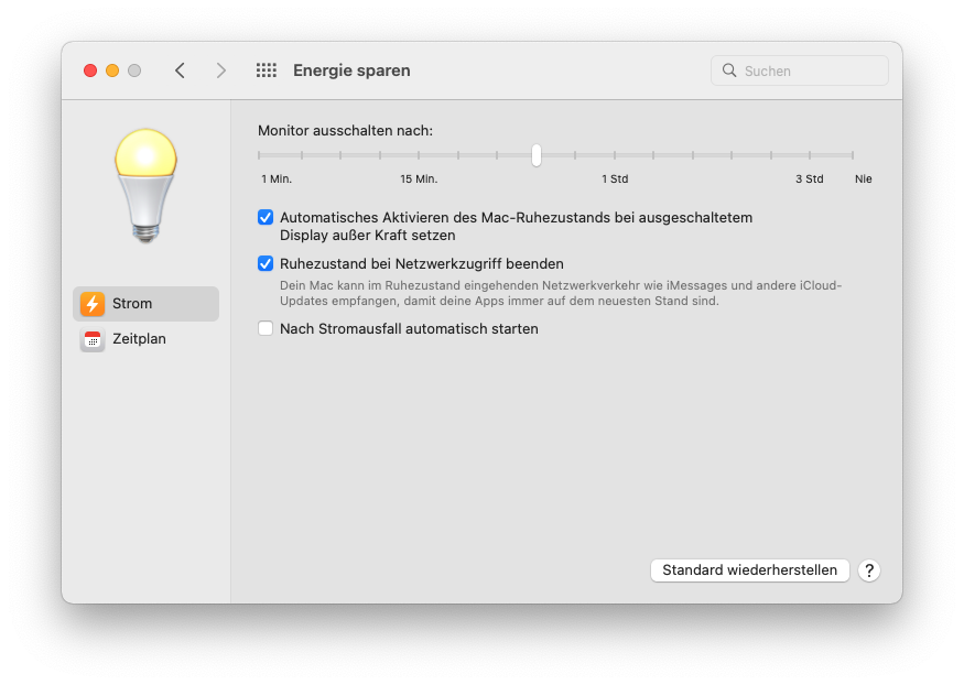

Als nächstes den Ruhezustand außer Gefecht setzen:
Auch das hat geklappt. Der Mac ist nun zu jeder Zeit als Airplay-Empfänger verfügbar. Nur leider kommt kein Ton. Auch nicht nach der Anmeldung. Wenngleich oben in der Menüleiste die eingehende Übertragung angezeigt wird und sich auch steuern lässt (Play/Pause,...).
