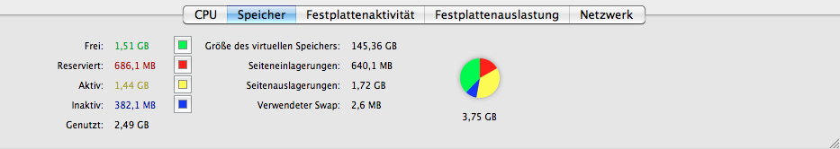

Aktuell sieht es so aus nach 11 Std Laufzeit.

Also grundsätzlich ist es eine gute Sache, dass der RAM vollständig genutzt wird (bringt ja sonst auch nix). Wenn du eine Verlangsamung spürst, solltest du mehr Arbeitsspeicher einbauen.
Ich habe in beiden MBPs 8GB Ram drinnen und bei meinem 2011er Modell, welches seit ner Woche ohne Neustart läuft (gibt's nur wenn ein Update es verlangt) hab ich ca. 6,7 GB in Verwendung (davon Safari 1,6 GB).
Du kannst den größten Teil des Speichers wieder freigeben, wenn du nicht benötigte Programme welche im Dock aktiv sind beendest. Grundsätzlich gibt OSX den "inaktiven" Cache Teil frei, wenn ein anderes Programm Speicher verlangt.
Man sollte sich meiner Meinung nach nicht detailgenau mit der Auslastung beschäftigen: Wenn er regelmäßig swapped, mehr Speicher einbauen und gut.
OSX ist relativ speicherhungrig, ich habe sogar mit 8GB hin und wieder auftretendes auslagern. Sehe 4GB unter OSX als Minimum.
