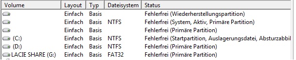

miac schrieb:
Zeige erst mal ein Bild der Datenträgerverwaltung.
Hat wunderbar geklappt mit hfs windows. Vielen vielen Dank. Bin grade am Backup der Daten machen :)
