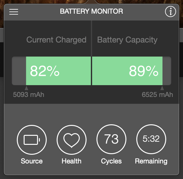

die Batterie meines 2018 Macbook Pro 15" baut rapide ab, nach 73 Ladenzyklen ist die schon runter auf 89% Kapazität. Das Gerät hat Apple Care, innerhalb des Zeitraumes (März 2022) muss es runter auf 80% vor den 1000 abgedeckten Ladezyklen. Da dieses sehr eindeutig bald unterschritten wird ist die Frage ob ich das schon eher reklamieren kann oder tatsächlich abwarten muss bis die 80% erreicht sind. Das geht etwa 1% pro Woche runter.

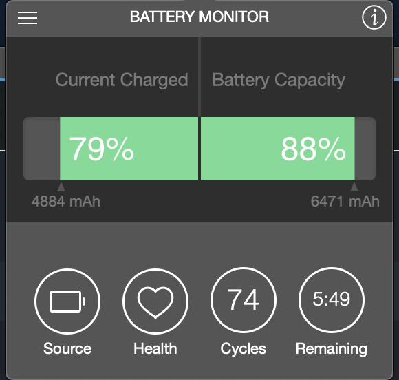

Wie gesagt ich kenn diesen Counter nicht und ich weis nicht wo und was er ausliest, jedoch vermute ich aber das es sich genau um das Handelt was ich beschrieben habe: https://www.macwelt.de/internationa...0-Prozent-geladen-haben-sollten-10843913.html

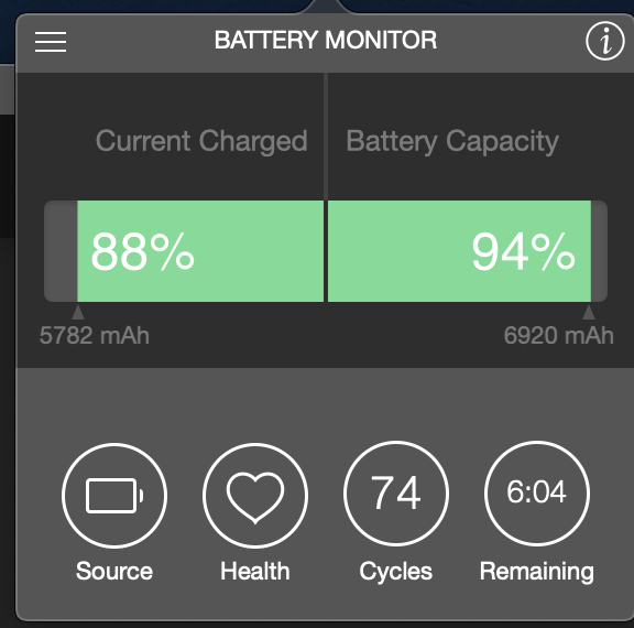

Ich habe es testweise deaktiviert, denknst du die Kapazität geht nicht wirklich verloren sondern wird simuliert um nicht vollständig aufzuladen?
Ich were laden und berichten...
Da ist ein zusammenhang, es ist hoch auf 94%.
Die Frage ist jetzt, wie ist der tatsächliche Batteriezustand ?
der tatsächliche Zustand wird jetzt der mit 94% sein.
Das UEFI des Macbooks deckelt im anderen Modus auf 6,5Ah statt 7Ah
vermutlich erkennt das der Battery Monitor nicht.
