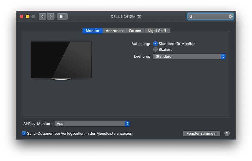

Was hast du ein Einstellungen --> Monitor hier eingestellt? Standard oder skaliert?

Wenn du ein Retina Display in deinem Macbook hast wirkt es wahrscheinlich wegen der geringen Pixelzahl unscharf.
Habe ich länger an meinem Tablet (10") oder an meinem Laptopt (14") gearbeitet, kommt mir mein PC Monitor (24") richtig unscharf vor, obwohl alle die gleiche Auflösung haben (1920x1080).
Mit welcher Auflösung wird der Bildschirm denn von Mac OS angesteuert?
Ich vermute aber folgendes:
Die Werkseinstellung des Monitors für die "Schärfe" ist wahrscheinlich zu hoch eingestellt.
Das ist oft ein Problem.
Bei meinem aktuellen Samsung war das auch so.
Oft ist auch die Beschriftung im Displaymenü falsch.
Man muss also einmal das OSD des Displays aufrufen, die Schärferegelung suchen und mal ausprobieren, ob das Bild durch Erhöhen oder Verringern des eingestellten Wertes besser wird.
Eventuell sind noch weitere Einstellungen suboptimal.
Z.B. Farbenwerte, Gamma-Korrektur, etc.
Ein Testbild hilft für das Feintuning.
3 Punkte:
1. Die richtige Auflösung wählen
2. Ist das Panel wohl allgemein nicht so der Brüller
3. Der Gewöhnungseffekt!
Ich arbeite auch an einem MacBook Pro und wenn man dann irgendwo auf 24" FHD wie deinem Monitor schaut sieht das einfach grässlich aus, sind halt nur ~94 PPI. Merke ich schon zuhause an meinem WQHD mit 109 PPI - was aber deutlich besser als FHD ist.
Dein MacBook hat eine Pixeldichte von 227 PPI!
