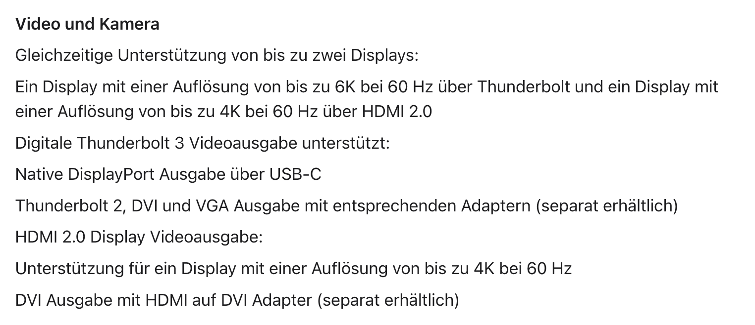

Das gilt für Notebooks mit M1. Dort kann man nur einen externen Bildschirm benutzen, da man ja noch den internen hat. Im Summe gehen an einen M1 nämlich zwei Bildschirme, so auch am Mac Mini.
Siehe technische Daten bei Apple:
https://www.apple.com/de/shop/produ...i-apple-m1-chip-mit-8-core-cpu-und-8‑core-gpu
