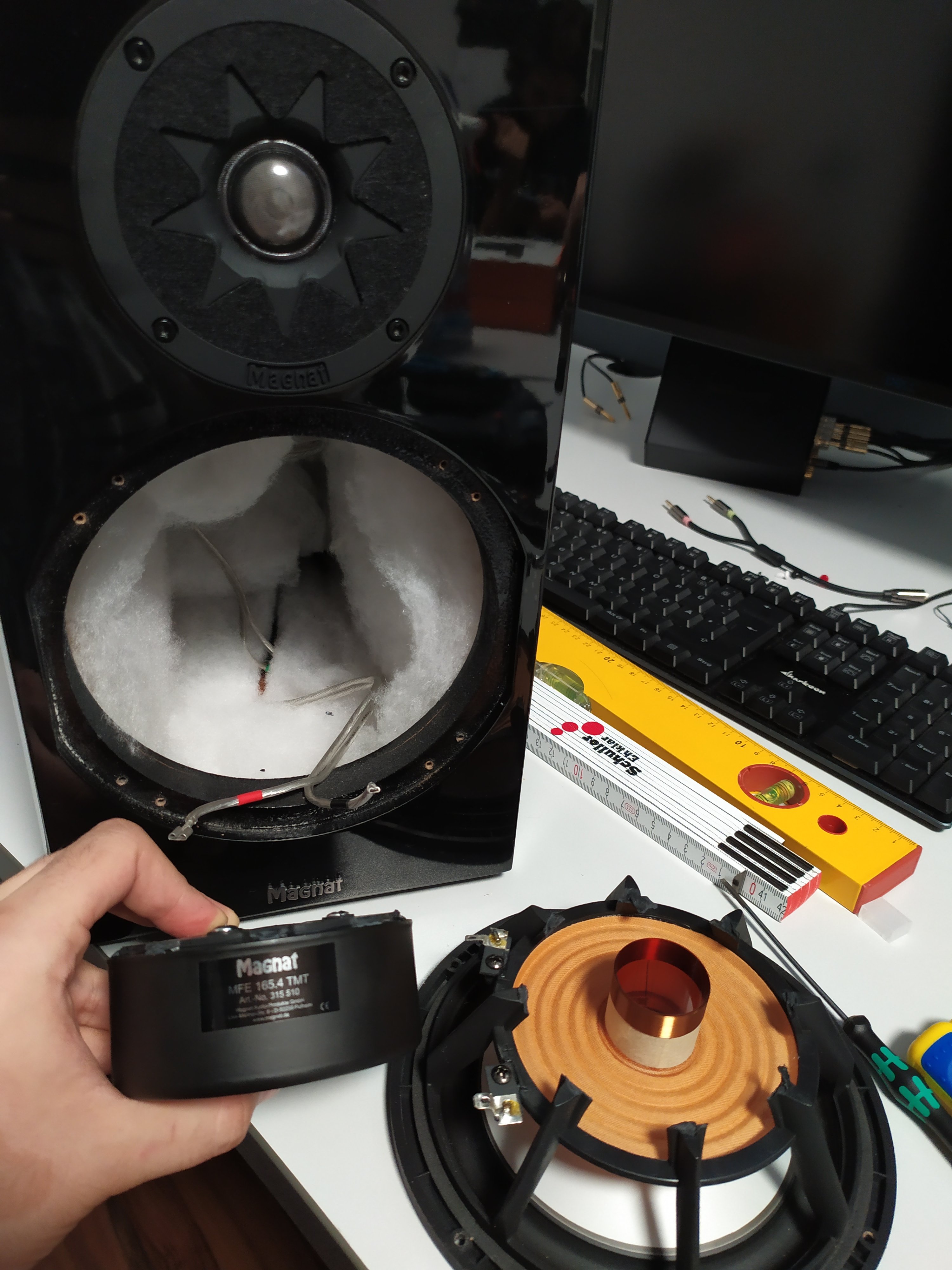

leider musste ich heute feststellen, dass bei einem meiner Magnat Quantum 603 der TMT keinen Mucks mehr von sich gibt, weil der Korb vollständig gebrochen ist und der Magnet lose im Gehäuse "herumliegt".
Leider finde ich weder einen neuen TMT (Magnat MFE 165.4 TMT, Art. - No. 315 510) noch einen einzelnen Lautsprecher...
Habt ihr eine Idee wie ich das ganze retten kann, ohne mir neue Lautsprecher zu suchen? Kleben ist keine Option.

Ohne es technisch zu verstehen, frag ich mal warum :D Ändert das den Klang merklich?
Weil 2 Komponenten Kleber hält so ziemlich alles zusammen. Davon noch einen kleinen Überzug über die direkt an der Bruchstelle liegenden Stege und dann sind die auch direkt etwas gestärkt.
Ich glaube nicht, das man bei den Vibrationen vernünftig kleben kann, auch nicht mit Epoxidharz.

Die sind echt fies gebrochen, die Stege hats teilweise echt zerlegt. Bekommst nicht geklebt.
Passende Teile zusammen legen, leicht anfeilen, damit sie besser passen. Kleber drauf, festhalten. 2K ist sehr schnell fest. Kostet keine 5€ oder so.
Also versuchen würde ich es, weil Kosten niedrig, Zeit niedrig. Geht schneller als Versand. Man muss das alte Zeug nicht entsorgen etc. pp.
Wenns nicht klappt, hat man halt nen Döner in den Sand gesetzt und 2h beim Schauen einer Serie versemmelt ;)

Sooo...Magnat hat seinen Support an eine Drittfirma ausgegliedert...an die soll ich mich jetzt wenden zwecks "Reparatur" oder Ersatzteil. Mal schauen was da für ne Zahl bei rum kommt...
Alternativ hab ich noch eine Werkstatt angeschrieben.
EDIT:
Magnat/SISC will 129€ nur für den einen TMT, klaaaar...
@Fuzzy3000
Das "S" in "Magnat" steht für Service. Der ist nämlich nicht vorhanden. ;) Das habe ich auch schon durch, allerdings mit dem hauseigenen Shop.
Reaktionen: Pjack und Cardhu
EDIT:
Konnte heute ein Paar für 80€ in Nussholz klarmachen und ausschlachten.
Ist also erledigt.
