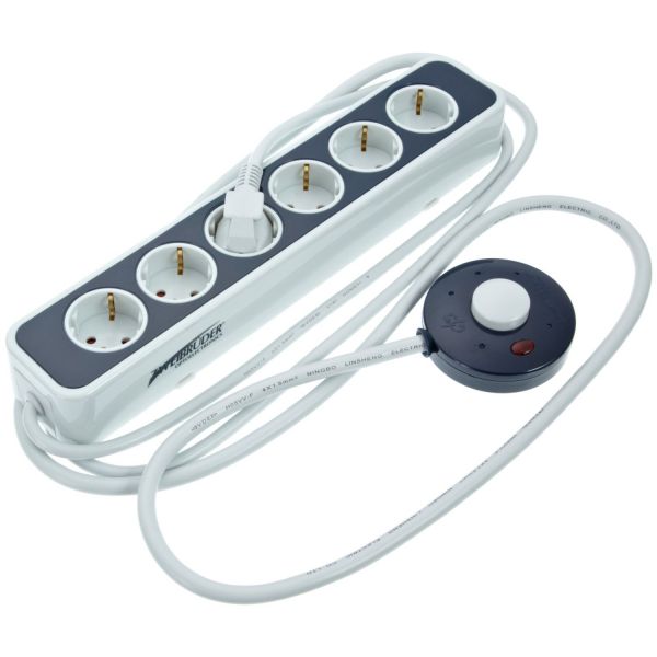

Wie the_ButcheR schon schrieb, kauf dir einfach eine Steckerleiste mit Fußschalter.
Den kannst du dir ja dann so legen, dass du einfach vorm ins Bett gehen kurz drauf trittst.
Hab sowas auch, und wenn ich mal länger als einen Tag nicht da bin, dann trete ich da kurz drauf, und alles bis auf WLAN und Internet ist aus ;)
Edit: Sowas halt 4029113802000.jpg
