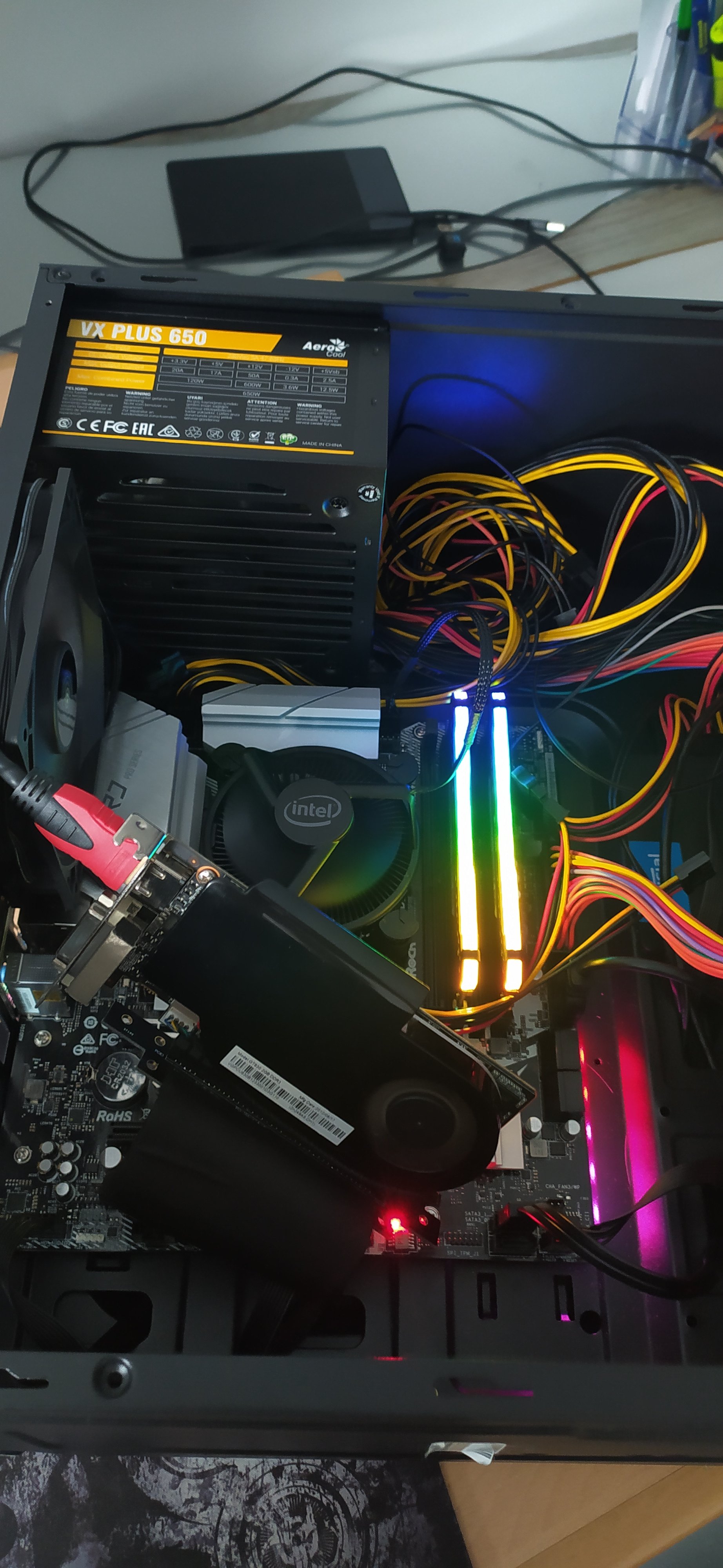

Ja, die kabel waren tatsächlich falsch :/ nun startet der Pc bzw alles leuchtet und dreht sich, aber meine Grafikkarte zeigt kein bild.. habt ihr eine idee?

naja für Minecraft, CS:GO usw reicht sie :)

Nimm mal das Riser Kabel weg und steck die Karte direkt in den PCI Slot.
Und schau dann, ob du ein Bild bekommst.
Obwohl, kommt die alte GT630 überhaupt mit UEFI zurecht?
den Gedanken hatte ich auch gerade.
edit: nach grober Suche geht UEFi nicht mit der 630, habe aber was von VBIOS Flash gelesen. Dazu braucht man wohl aber außer etwas Erfahrung auch ein lauffähiges System.
Jo, danke bin jetzt im Desktop, aber der Lüfter dreht sich nicht und die Grafikkarte wird ziemlich warm.. Als ich den PC angemacht habe, hat sich der Lüfter einmal angdreht und dann hat er aufgehört

Lüfter bei der Grafikkarte? Es gibt Karten deren Lüfter erst bei einer bestimmten Temperatur anlaufen. Ob deine dazu gehört weiß ich nicht, entweder du weißt es von vorher oder musst selber mal googlen. Übrigens, auch 80 Grad sind für Grafikchips noch im grünen Bereich.

Achsou, Dankeschön wird wohl aus so sein ist nämlich angegangen, hab nie auf den Lüfter geachtet..
Es geht darum ob man im UEFI Modus arbeiten bzw. installieren kann oder dem "alten" Modus...
