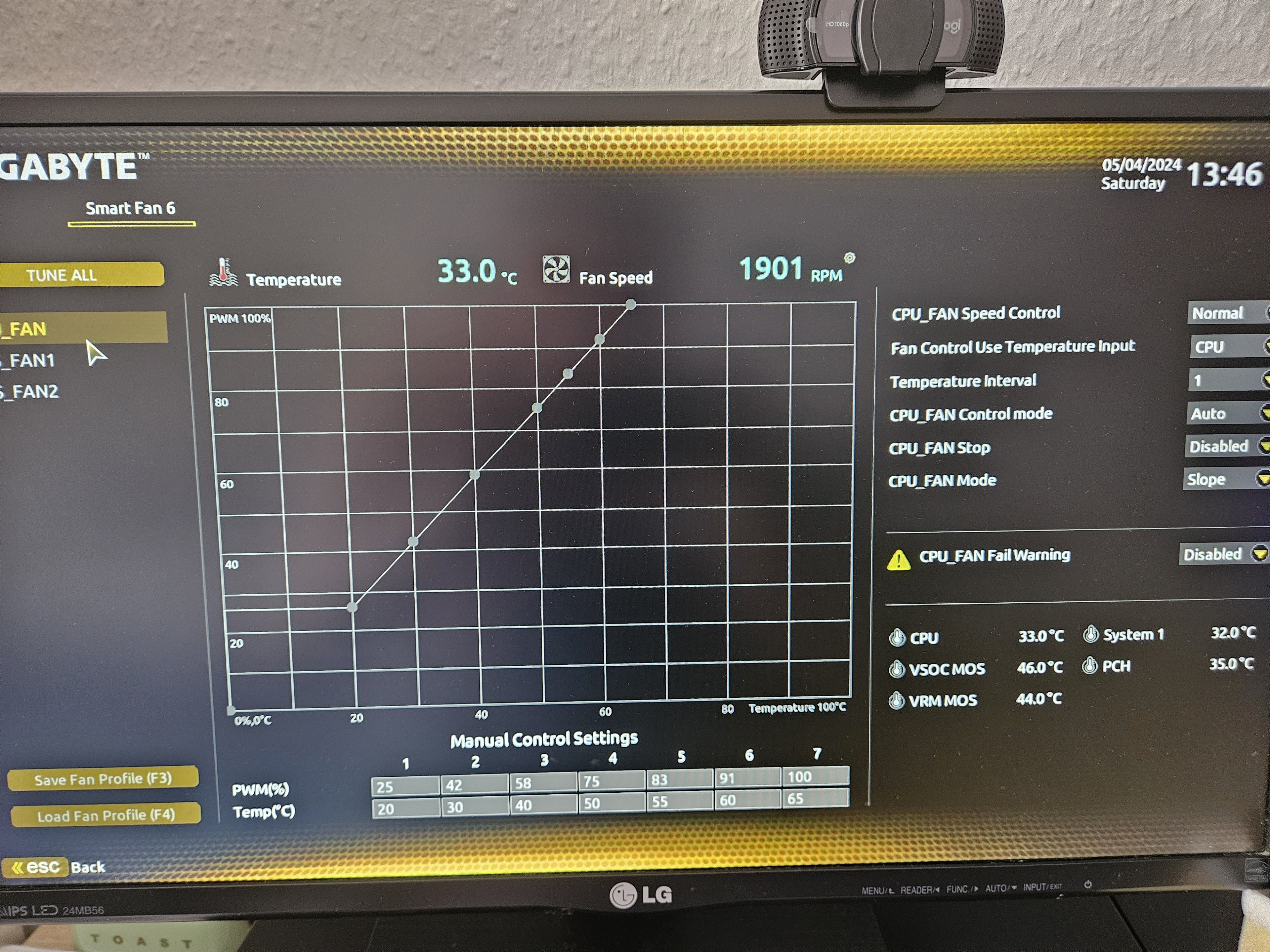

Hallo zusammen, für meine Freundin habe ich gestern einen neuen PC mit den o.g. Komponenten zusammen gebaut. Bis auf die beiden Monitore sind alle Komponenten neu. Dies sind meine (sehr alten) Monitore, die sie erstmal übernommen hat, weil es ihr erster PC ist. Zusammenbau und Installation von Windows 11 verlief an einem Monitor (via HDMI Kabel verbunden) ohne Probleme, CPU Temperatur bewegt sich laut CoreTemp so bei 32°-40° im idle (und auch im BIOS, wenn nicht nachfolgender Fehler auftritt).
Dann habe ich ihren PC heruntergefahren und den zweiten Monitor angeschlossen. Weil die Grafikkarte nur noch einen HDMI Ausgang hat und die Monitore neben VGA nur einen HDMI Anschluss haben, hatten wir ihr ein neues DP auf HDMI Kabel gekauft. Als ich den zweiten PC mit dem neu gekauften Kabel anschloss und den PC hochfuhr, fiel mir auf, dass die CPU-Kühler nur kurz anliefen und dann stehen blieben. Im BIOS sah ich dann, dass der CPU fan header nicht mehr erkannt wird (ausgegraut war) bzw. -55° Grad anzeigte. Ich glaube, dass -55° Grad quasi der Zustand ist, wenn das Mainboard Probleme mit dem Sensor hat und dann diesen Wert anzeigt und der CPU Kühler dann seine Arbeit verweigert, weil -55° Grad keine Kühlung bedarf?
Als ich den zweiten Monitor absteckte, funktionierte es wieder ganz normal; alle Lüfter drehten sich mit den oben beschriebenen Temperaturen. Da ein Monitor aber irgendwie doof ist, habe ich dann den zweiten Monitor an einem anderen DP-Port an der Grafikkarte angeschlossen und es funktionierte ebenfalls alles für den Rest des gestrigen Tages, wo ich Tests mit Prime95, Memtest, Furmark fuhr um zu schauen, ob dem PC sonst was fehlt. Ich habe auch verschiedene kleinere Sachen installiert, alles ohne Probleme. Weil es schien, als wäre jetzt alles in Ordnung, setzte ich die beiden Gehäusewände wieder drauf. In diesem Zusammenhang habe ich noch (wirklich!) minimalst die Kabel zusammen gemacht, ansonsten nichts geändert. Da der PC links Glas hat und auf dem Schreibtisch steht, sah ich beim anschalten danach, dass o.g. Problem wieder auftrat: CPU-Kühler drehen nur an, danach bleiben sie ohne Bewegung. Im Bios wieder -55° Grad. Wieder habe ich den DP-Port Anschluss der Grafikkarte gewechselt und jetzt geht es wieder.
Ich bin ein wenig ratlos, was das sein kann. Das DP-HDMI Kabel für den zweiten Monitor kann es eigentlich nicht sein, dann müsste das Problem normal ja immer auftreten. Auch fehlt mir ein wenig die Idee, was der Anschluss eines zweiten Monitors an der Grafikkarte mit dem CPU-Temperaturfühler zu tun hat. Bin weit entfernt von einem Fachmann, riecht für mich nach einem Wackelkontakt irgendeiner Art? Das BIOS hat noch eine neue Version online zum download, BIOS flashen ist aber nicht immer ganz ohne Risiko?
Weiteres Problem ist, dass es sich nicht unbedingt reproduzieren lässt, ich kann also nicht den DP-Port der Grafikkarte wechseln und das Problem tritt wieder auf.
Auch fällt mir beim booten auf, dass die Lüfter manchmal total eskalieren und manchmal ganz normal sind. Jetzt gerade (siehe Anhang) bin ich z.B. im BIOS mit der unveränderten Standardlüfterkurve und der CPU Lüfter dreht auf ~100%, obwohl er laut Lüfterkurve deutlich niedriger drehen sollte bei 33° Grad.
Habt ihr vielleicht eine Idee? Vielen Dank schon einmal fürs Lesen und ein schönes Wochenende!

BIOS update muss ich dann wohl gleich einmal machen, wenn ich wieder nach Hause komme. Jetzt eben haben die Lüfter volle Stärke gedreht, ob mit zweitem Monitor angeschlossen oder nicht. Bei ~35 Grad CPU Temperatur. Sowohl im BIOS oder in Windows selber. Im BIOS selber kann man auch die verschiedenen Modi (silent, automatic, manual etc.) einstellen, er ändert nichts, sondern dreht die ganze Zeit voll durch. In Windows selber kann man mit dem Programm "Fan Control" die Kühler schon steuern und dann macht er das auch.
