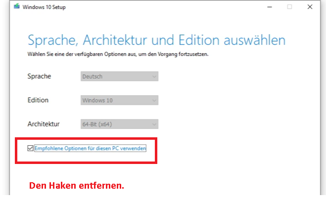

Als du den Stick erstellt hast, hast du den Haken bei "Für diesen Computer erstellen" rausgenommen?
Da werden dann alle Windows Version zum auswählen aufgelistet beim installieren und man muss die korrekte auswählen.

Das läuft dann so:
Lässt man den Haken drin wird nur die Version übernommen die auch der PC hat mit dem man den Stick erstellt hat.
Dann fehlen bei der folgenden Aufnahme alle anderen Versionen und es wir nur die von anderen PC angezeigt.
Wenn ich also Windows 10 Home installieren will und hatte aber mit einem Windows 10 Pro PC den Stick erstellt OHNE den Haken zu entfernen steht hier nur Windows 10 Pro.
Das ist wichtig wenn man auf einem anderen PC Windows installieren will wo eine Lizenz für eine andere Betriebsversion vorliegt.

Das hat alles weniger mit dem Key zu tun, habe einen Sick erstellt wo ich den Haken vergessen habe, mit meinem PC und bei einem Kollegen Windows neu zu installieren und bei der Auswahl war nur die Home Version drin.
Er hatte aber die Pro also wieder nach Hause und neuen Stick erstellt.
Daher ist mir das so in Erinnerung geblieben, ok das ist wohl schon 2 Jahre her aber seit dem mache ich immer den Haken raus.
Vielleicht hat MS da was geändert aber bei mir ist die Erstellung eines Stick ohne den Hake Routine geworden das ich es mit Haken gar nicht mehr mache.

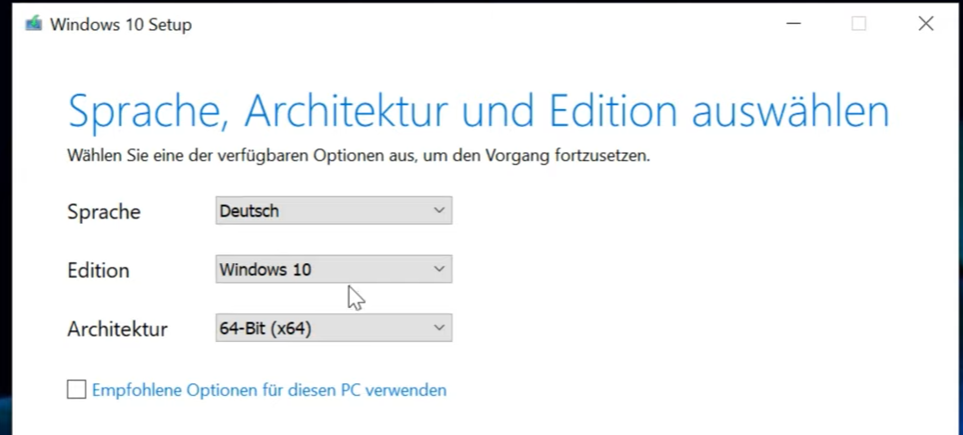

Wenn da nur die "Home" drin war, hatte das Geraet worauf mit dem Stick installiert wurde eventuell bereits eine Aktivierung als W10 Home oder einen Home-Key im BIOS.
Und das Pro und Home in einer ISO sind ist schon weit aelter als 2 Jahre.
Hier ein Setup mit der 1709 erstellt damals mit dem MCT ohne den Haken raus zu nehmen.
Das (fuer mich) Einzige was da angepasst wird hinter dem Haken ist Sprache und 32/64bit oder beides.
