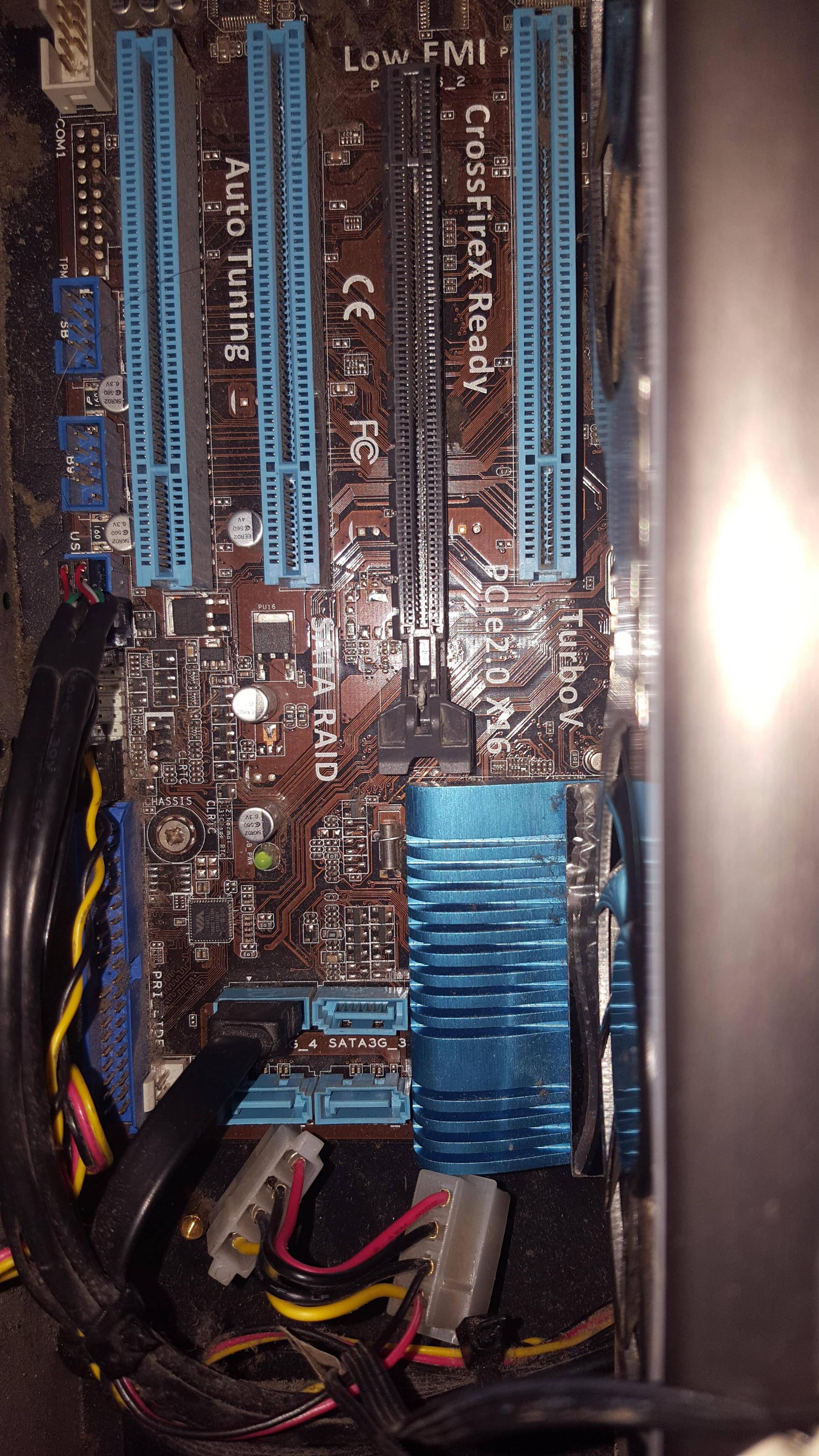

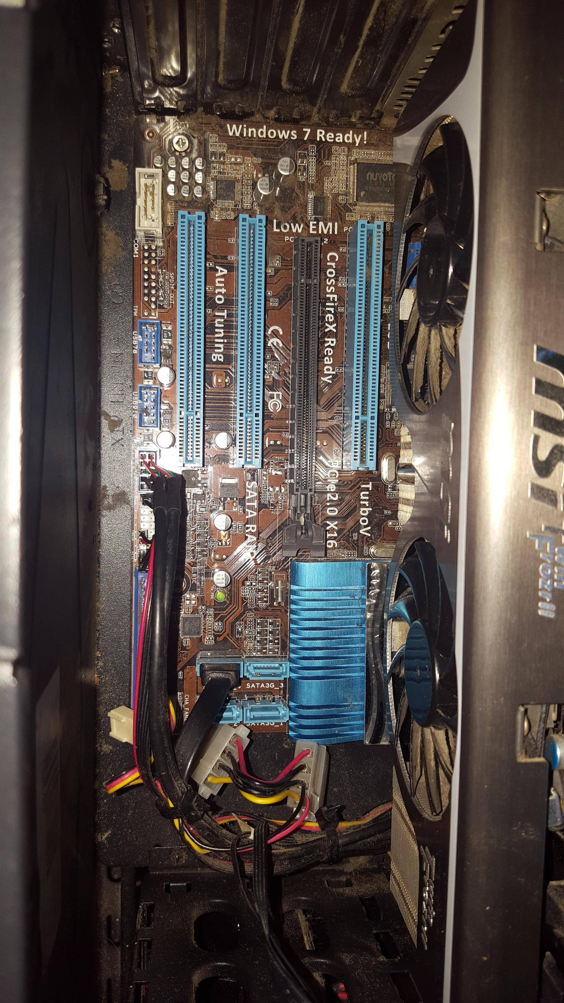

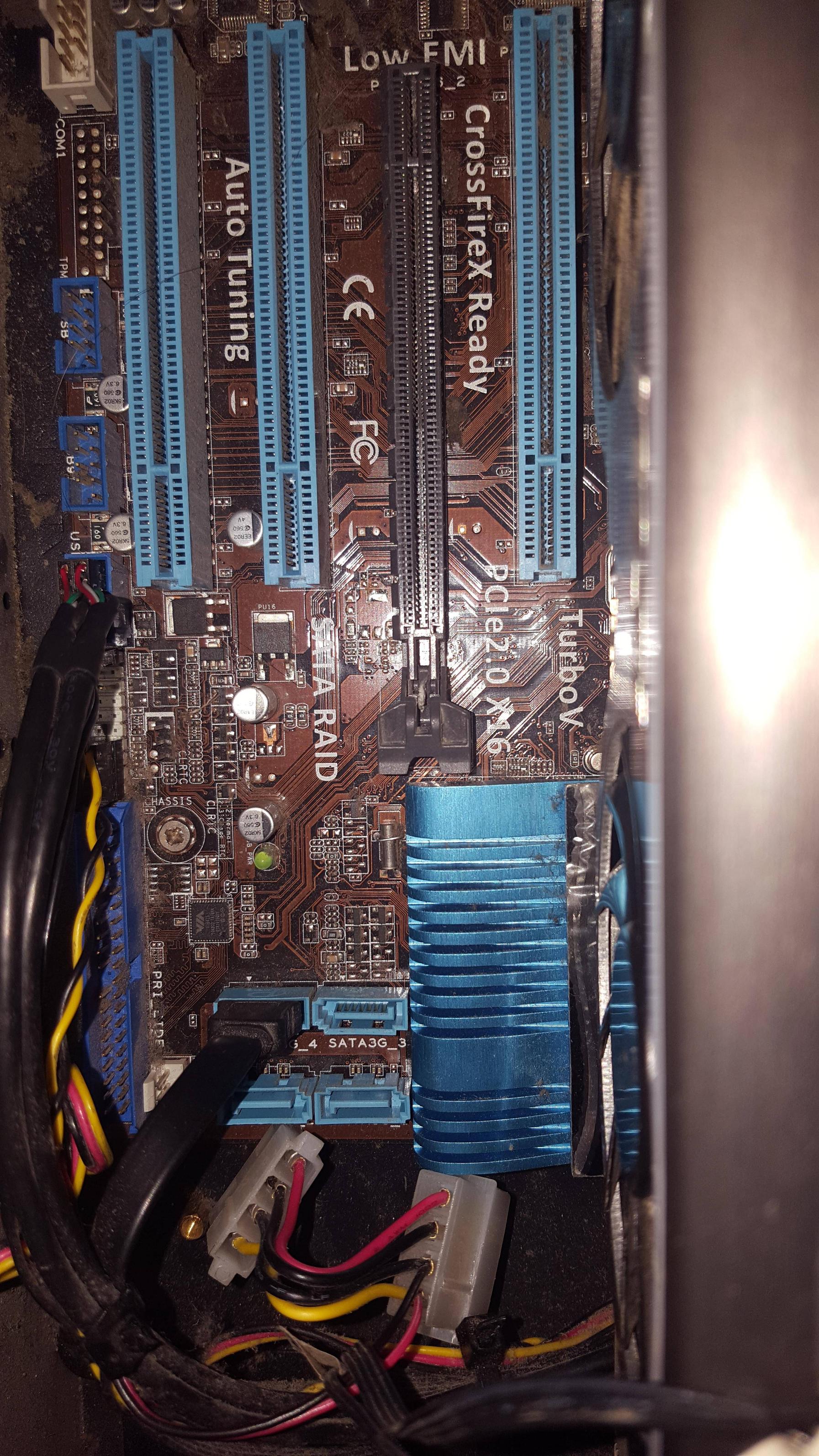

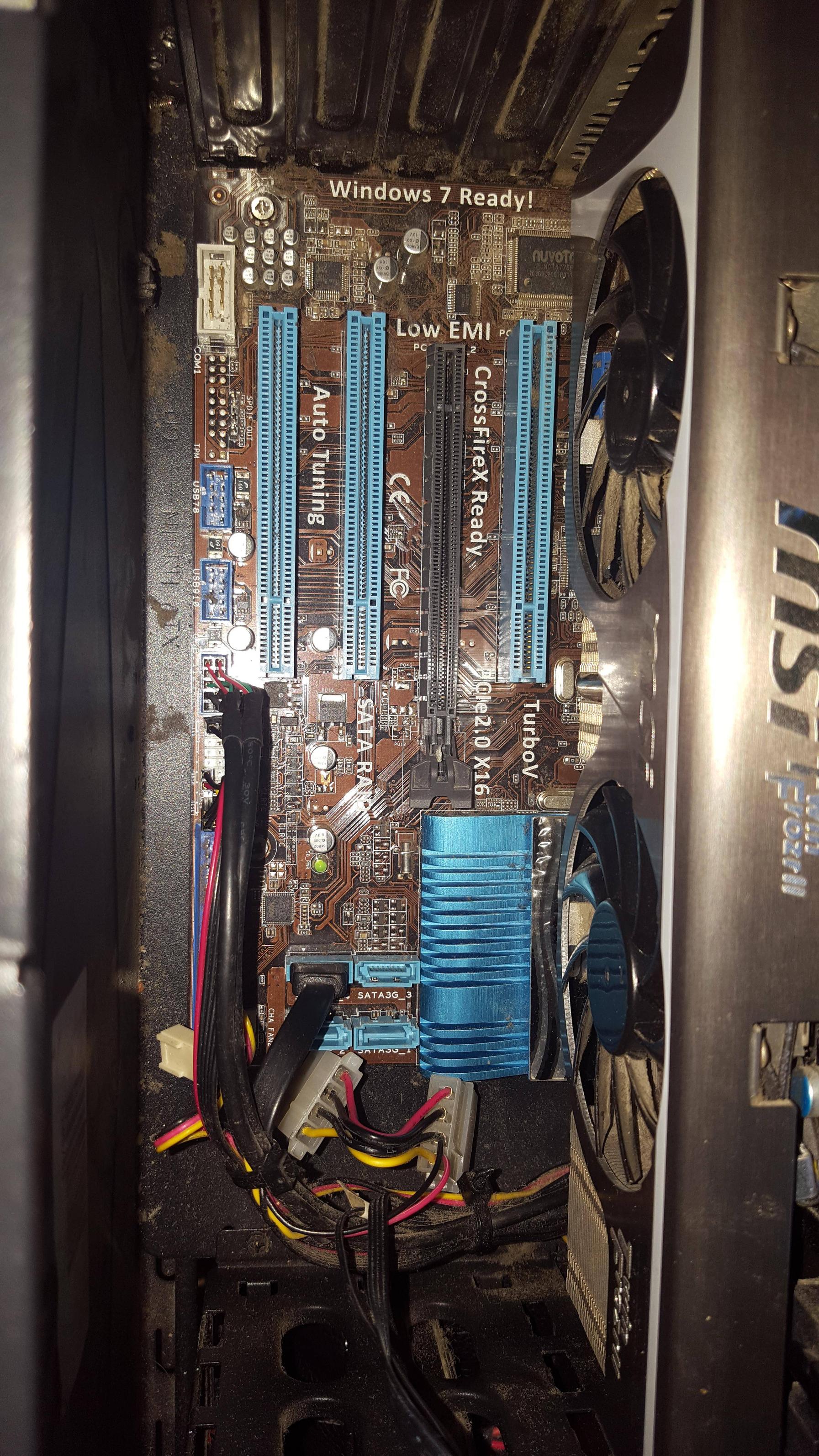

Könnte hier nicht schon das gelbe Kabel des Molexsteckers auf dem Messingabstandshalter aufliegen und einen Kurzschluß verursachen!?
Um auf Nummer Sicher zu gehen, sollte man unbedingt alle unbenutzten, nicht befestigten Stromkabel an ihrem Ende (den Steckern oder Buchsen) sicher isolieren oder sie eben z.B. mit Kabelbindern so befestigen, daß die offenen Enden der Stecker o. Buchsen nicht mit Metall oder anderen elektrischen Kontakten in Berührung kommen können!
