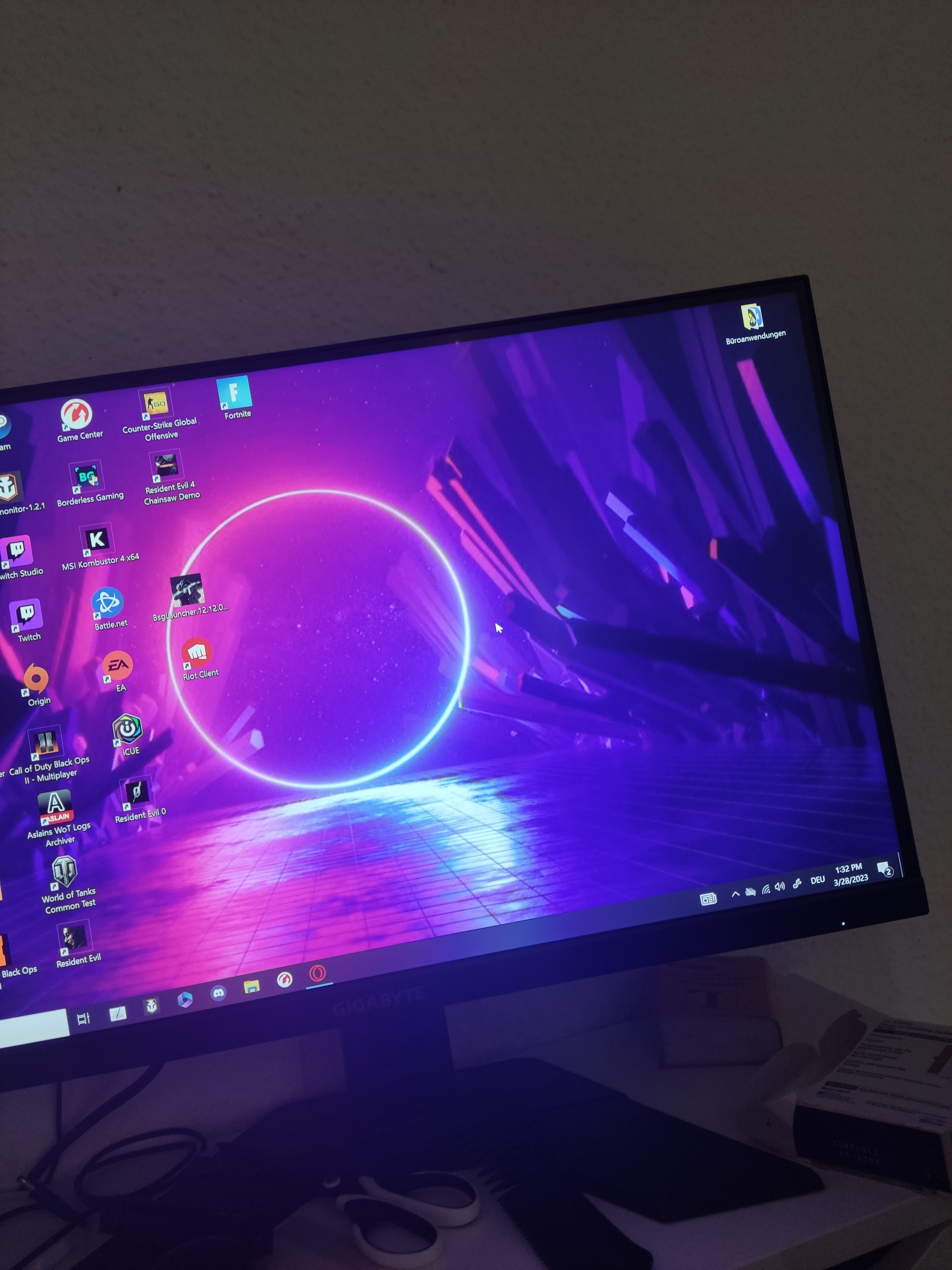

Der PC läuft Gott sei dank mit der neuen Grafikkarte bis jetzt einwandfrei😳
Das Problem ist scheinbar zu 100% meine alte GraKa
