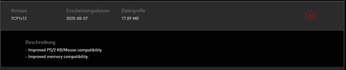

Deine Komponenten sollten eigentlich mit dem Board funktionieren. Manchmal werden aber Fehler oder auch Inkompatibilitäten mit einem neues BIOS behoben.
Zum Beispiel besserer RAM Support. Guck doch mal in der BIOS Liste vom Mainboard Hersteller, was da so passiert ist.
So wie hier bei der BIOS Version, "improved memory compatibility"

Dein Mainboard unterstützt MSI Flash BIOS. Damit kannst du das Bios updaten.
Ich würde Version "7C91v15" auf dein Mainboard flashen und gucken was danach passiert.
In vielen Fällen hilft so ein BIOS update, um Probleme zu beheben.
