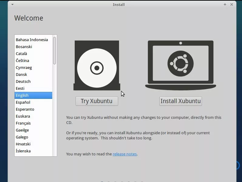

Hier bekommst du ein aktuelles Xubuntu-Image.
http://ftp.uni-kl.de/pub/linux/ubuntu-dvd/xubuntu/releases/20.10/release/
Das mit Rufus oder ähnlichen Tools auf einen USB-Stick spielen, dann kann man das System damit booten.
Wichtig ist, beim Starten nicht die Installation auswählen sondern "Xubuntu ausprobieren"
Danach kannst du es benutzen wie jedes andere Betriebssystem auch, auf deine Festplatten zugreifen und die Dateien sichern.

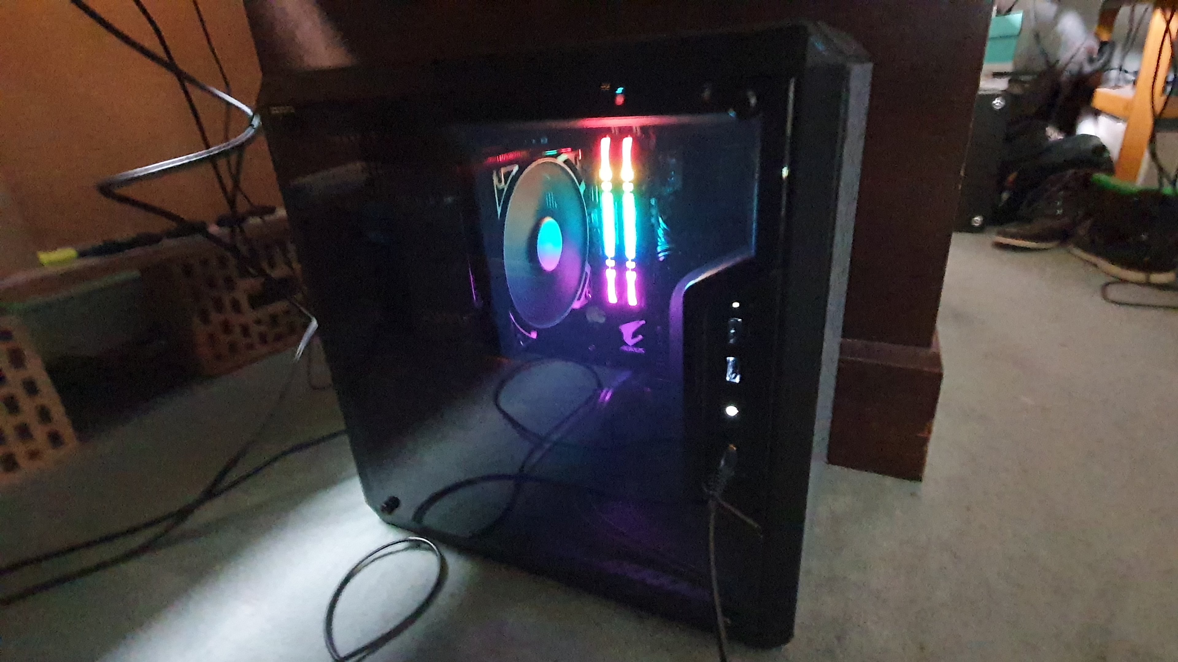

PC gestern zusammengebaut und läuft super.
Folgende Specs sind es jetzt geworden:
Amd Ryzen 5 Pro 4650g mit BeQuiet Pure Rock 2
Gigabyte b550m Aorus Pro-P
Crucial Ballistix 16GB 3200 RGB
WD sn750 1TB
BeQuiet Pure Power 11 400W
Coolermaster q300l
2x Arctic p14 pwm
Danke euch allen nochmal für eure Hilfe!
