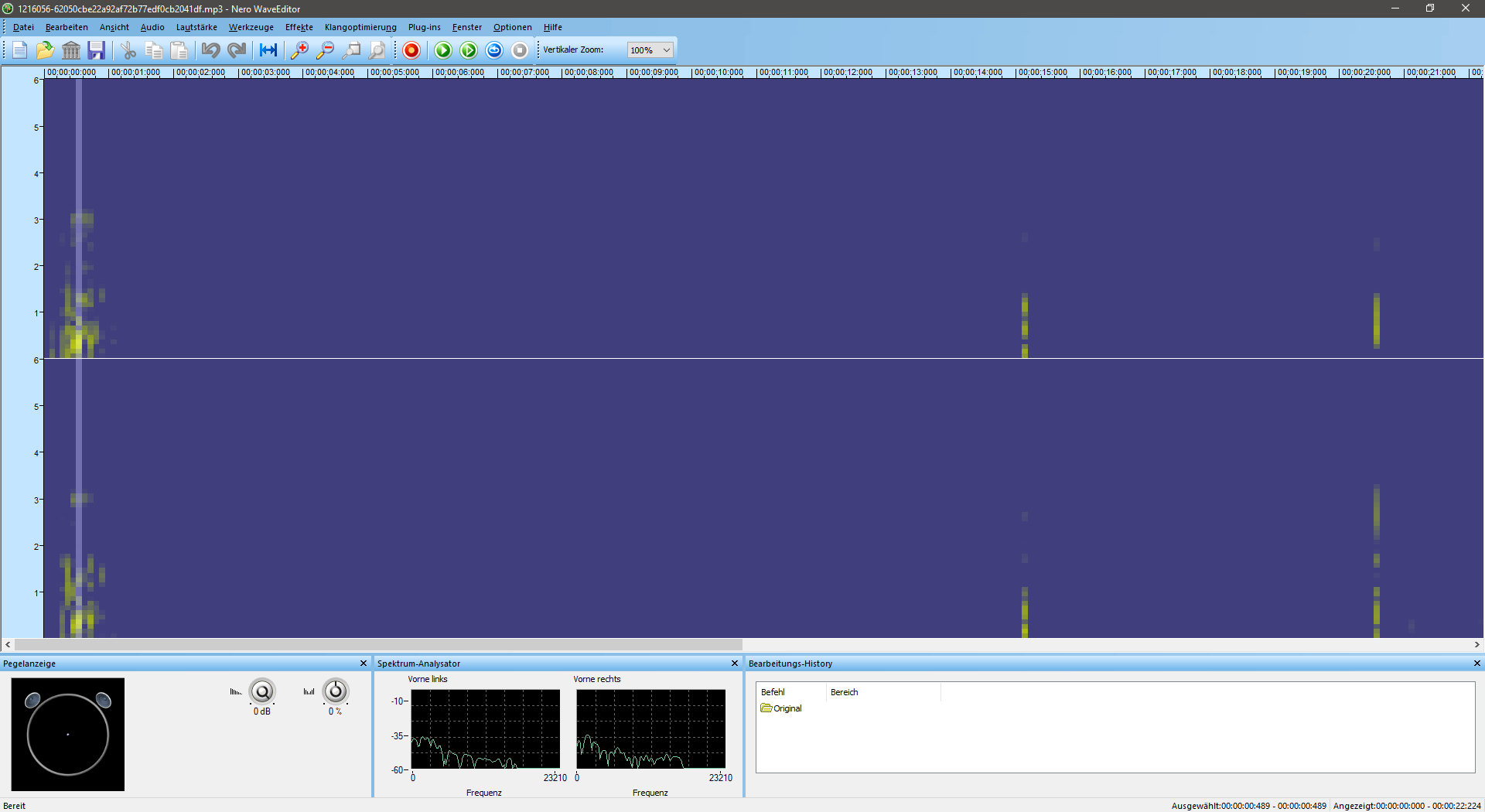

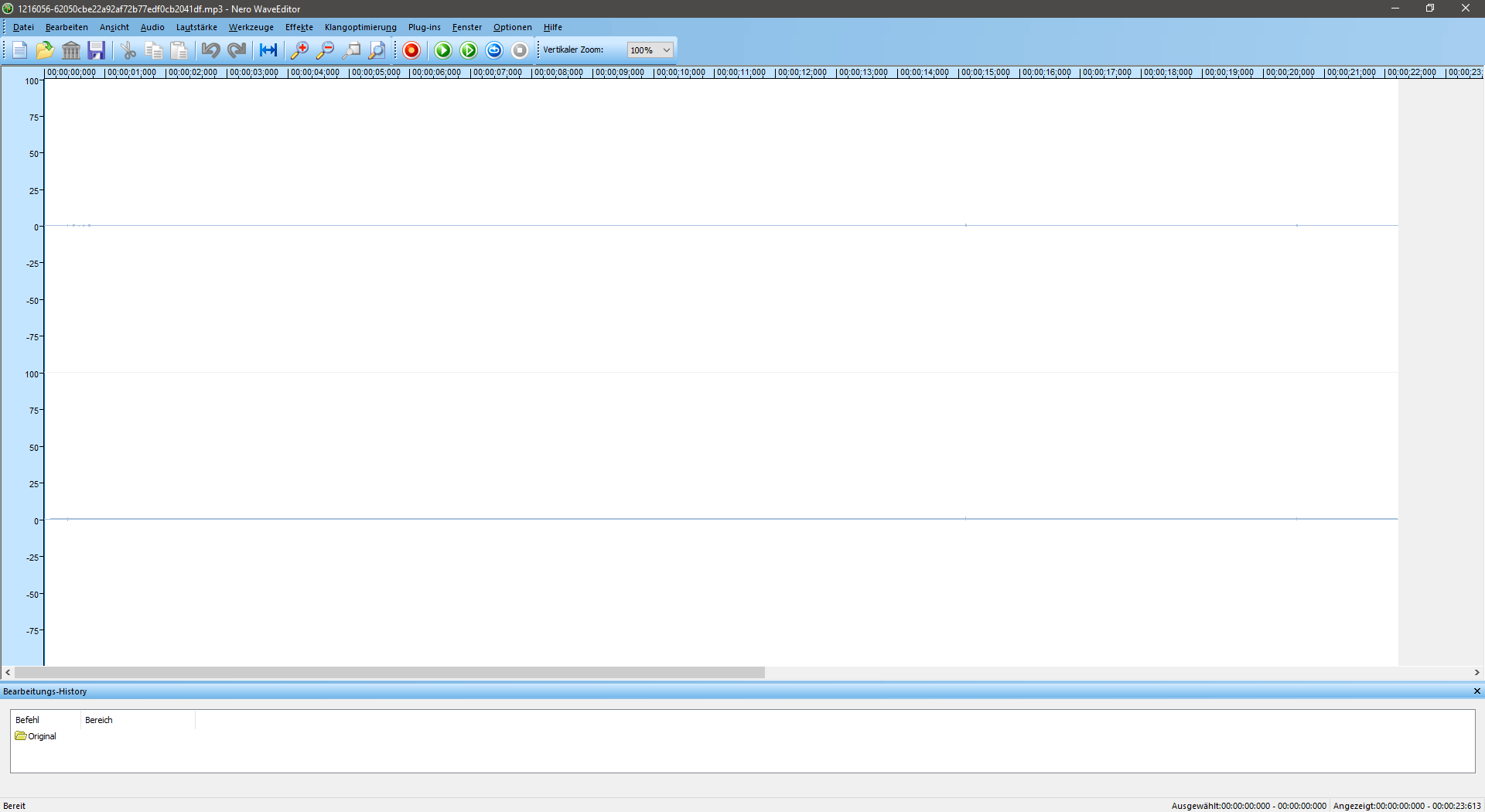

sry aber ich weiß nicht ob ihr ggf das von euren PC hört ... in der angehängten mp3 ist gar nichts zu hören, selbst wenn man die im Spektrum analysieren möchte, ist da einfach nichts.
Ich höre da definitiv was wenn ich die mp3 abspiele.
Sogar gegen Schluss hört man den TE, denke die Hand am Mikro.
nicht das das dein eigener Rechner ist, hier nochmal als WaveLet Anzeige
vorne das ist ein ganz leises Rauschen, hinten sind 2 Taps wohl auf den Smartphone Bildschrim .... dazwischen ist aber scheinbar auf keiner Frequenz etwas bzw so schwach, das es nicht mal für einen Wert anzeigt und damit nicht hörbar sein sollte.
Ich will natürlich nicht ausschließen, das mir hier mein Soundset / Headset / dieses Analyseprogramm mit hier einen Streich spielt, aber ich höre bis auf diese 3 Geräuche nichts anderes.

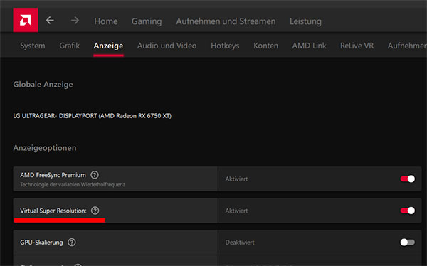

Ja, das kenne ich ebenfalls mit der iGPU, dafür gibts bei Gigabyte im UEFI die Acoustic Noise Mitigations Option.
Naja, ich weiß nicht, fiepende CPU (iGPU).
Auch nicht was das aktivieren von VSR (AMD) da bringen soll.
Aber ok, bin mal gespannt.
Bis später mal.
Ohne VSR hatte ich beim browsen in FF oder Chrome Spulenrasseln, auch wenn ich die Hardwarebeschleunigung deaktiviert habe. Vielleicht nur in Kombination mit meinem Monitor. Meine vorherige GPU, eine RX6600 war ebenfalls betroffen, die hatte ich wegen der Geräusche verkauft. Vielleicht wäre die jetzt genauso lautlos mit VSR aktiv...

ok, ich habe die Lautstärke +20 db genommen und nun kann man tatsächlich etwas hören ...
Nickel schrieb:
wie auch deine Analysen.
der hat das wohl als artefakte interpretiert nicht angezeigt.
Nickel schrieb:
Womöglich ist dein Gehör nicht mehr sonderlich gut
normal andersrum, hab die Lautsprecher hier auf maximal 20 % stehen, aber selbst bei 100 % war hier nichts ohne die Verstärkung zu hören bzw ist in den Hintergrundgeräuchen untergegangen. Oder der Soundprozessor hat dies ebenfalls unterdrückt weil so extrem leise.
