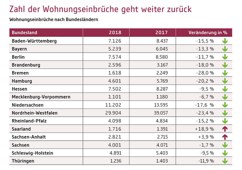

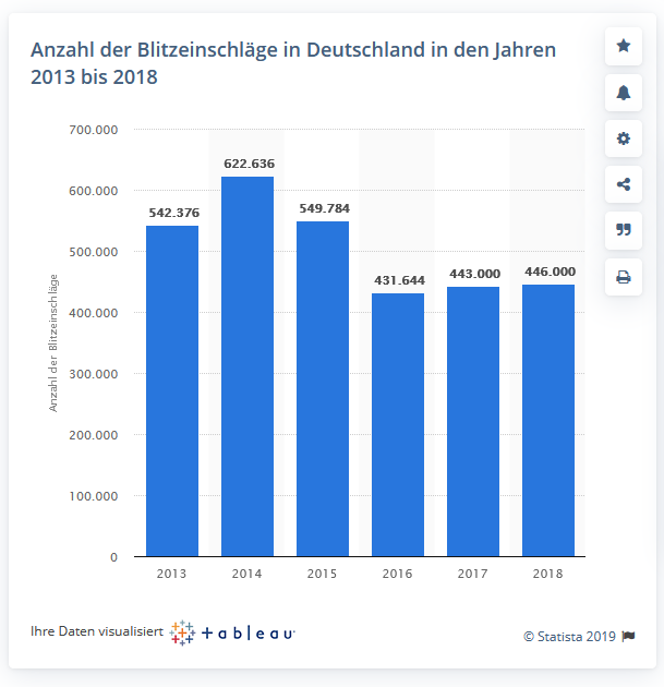

Denke, ein Einbruch ist deutlich wahrscheinlicher als der Blitz ;), aber wir schweifen ab...
Reaktionen: Wow4ikRU
Kommt wohl auf die Gegend drauf an. Wir hatten 2 Blitzeinschläge in den letzten 15 Jahren. Und noch keinen Einbruch in 200 Jahren, die die Familie hier wohnt :D
Noch die obligatorischen Stastiken (ja, ich weiß, die zweite Tabelle ist nich auf Wohnungen beschränkt, soll nurmal die absoluten Zahlen verdeutlichen) ;)
Reaktionen: till69
vor 200 Jahren gabs ja auch keine lohnenden Computer zum klauen ^^
Reaktionen: schonGEZockt und L3m0n
