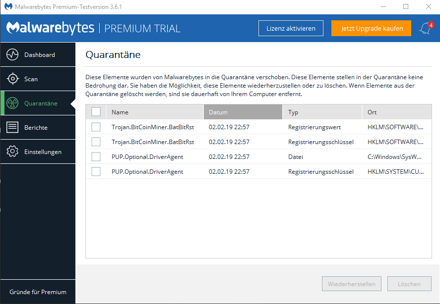

Hallo Leute,
ich habe hier ein kleines Problem seit einem Tag und zwar läuft meine CPU mitten im Spiel (League of Legends) plötzlich auf hochtouren. Dabei fallen meine FPS von ca 140 auf 30-50. Dies habe ich mit dem Afterburner danach getestet. Die Temperaturen waren alle akzeptabel (nichts über 55 Grad Celsius). Was mir aufgefallen ist, dass die CPU sofort wieder auf normal taktet, sobald ich den Task Manager öffne.
Specs:
Komplett PC Asus G11DF-DE011T
Ryzen 7 1700 @stock
Mainboard: G11DF (B350 Chipsatz)
GTX 1060 6G FE
16 GB RAM 2400 Mhz
Könnte sich dabei um ein schädliches Programm handeln, welches sich beim Öffnen des Taskmanagers "verschwindet"?
Wäre für jede Hilfe dankbar.
So wie ich das mal mitbekommen habe gibt es solche Viren (mining), am besten das system scannen.
Reaktionen: Einfallslos^99
Danke werde ich sofort machen.
Habe gerade bei meinem HW Monitor beobachtet wie meine CPU Usage auf ca 50 Prozent war, wieder Task Manager geöffnet, ist auf 4-5 gesunken.
Melde mich nachdem ich die Scans durchhabe.
Vielen dank für die rasche Hilfe!
War anscheinend, wie von euch erwähnt, ein Mining Trojaner (siehe Anhang).
Danke für die Hilfe, werde weiters die CPU Auslastung im Auge behalten.
