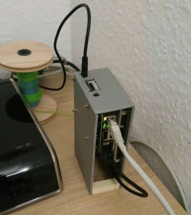

ich bastele gerade an einem Raspberry Pi basierten, portablen Homeserver.
Es beinhaltet einen Raspberry Pi 3, eine Notebook HDD, (später) ein Mikro WLan-Router und das ganze wird dann von einer Powerbank betrieben (bereits erfolgreich getestet =D)
Bisher laufen darauf auf Jessie ein Plex Server und ich werde demnächst einen Samba Server installieren. Dann kann man davon bereits Filme schauen und es als NAS benutzen.

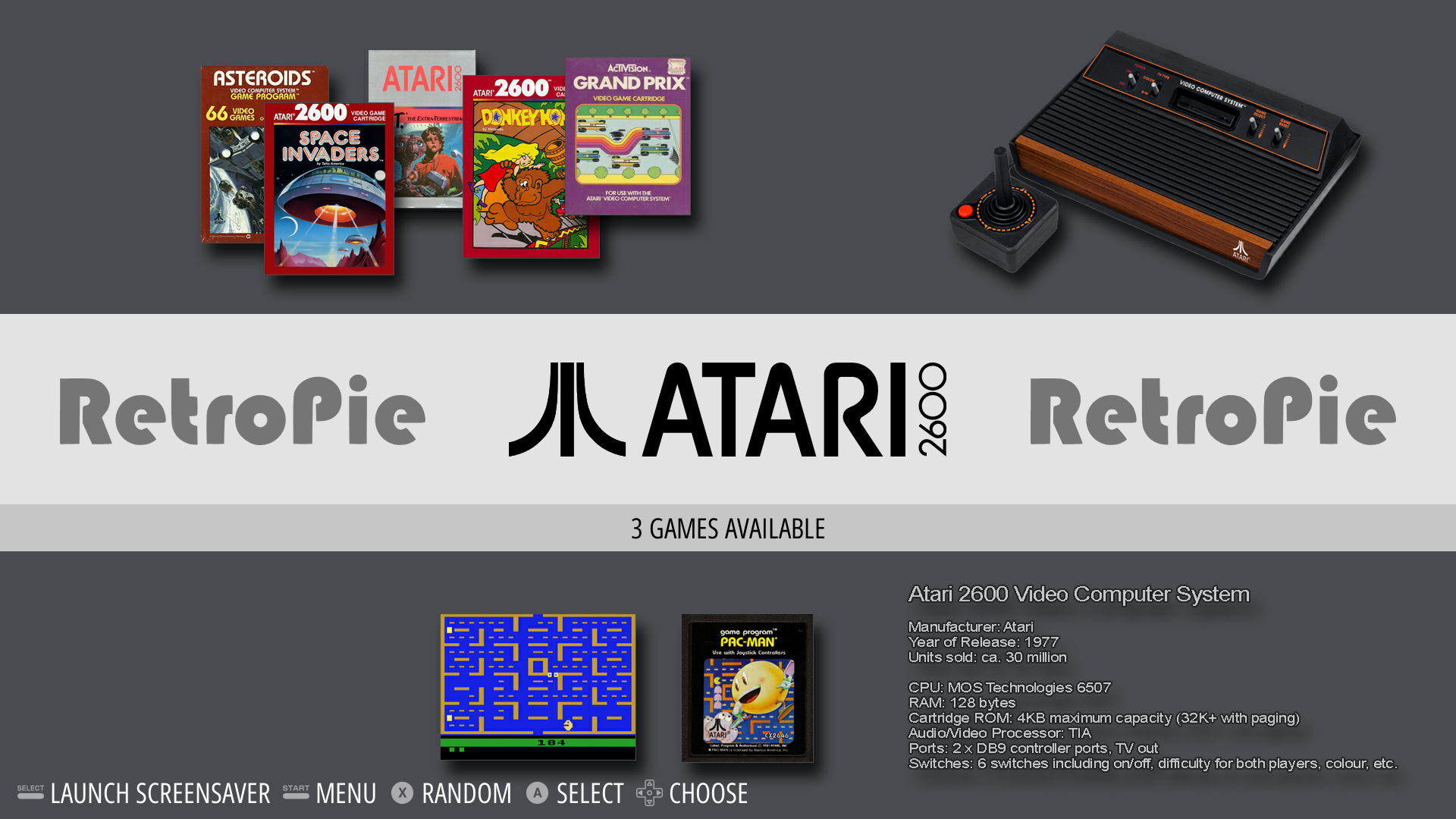

So, wie ich z.B. bei Plex die IP 192.168.xxx.xxx:32400/web anwähle und vom Server einen wunderschönen Web-Client gestellt bekomme, wünsche ich mir einen Server, der mir im Browser eine Oberfläche wie z.B. die von Retro-Pi anbietet, auf der ich dann meine Spielchen starten und im Browser spielen kann.
