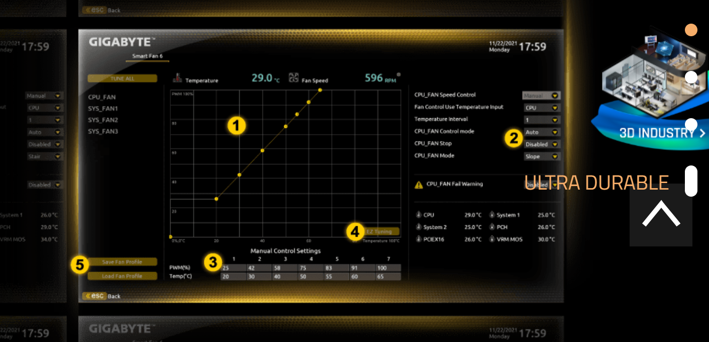

Also die Steuerung im Bios des Gigabyte Boards sah bei mir genau so aus.
War ein B550 Aorus Pro AX V2?
Da ist die max Temperatur sehr einfach zu setzen wie du siehst.
Und die Verzögerung ist "Temperature Interval" was auch gleich hier zu sehen ist.
Und was die Pure Loop angeht, darf man die Pumpe laut BQ zwischen 4000 und 5500 RPM regeln.
Wäre also auch ein Versuch wert die zu drosseln.
Edit: Das ist jetzt zwar Smartfan 6, aber so kompliziert sieht das nicht aus
Oben rechts Fan Speed Control auf Manual umschalten, dann kannst die 6 Temperaturpunkte setzen.
Den Temperature Interval darunter auf max setzen.
Den Control Mode der Lüfter und Pumpe jeweils auf PWM setzen.
Das wars schon

Vielen Dank für Deine Hilfe. Ich werde mir das heute Abend nochmal im BIOS anschauen. Ich konnte mit der Option "Temperature Interval" nichts anfangen. Vielleicht liegt es ja daran, dass ich die Punkte nicht über 60/65 °C verschieben kann (sieht bei mir nämlich auch so aus wie auf dem Bild und da ist auch 65 °C Maximum).
Du must bei CPU Fan Speed Control auf Manual stellen, dann solltest die Punkte frei verschieben können.
Der Temperature Interval ist die Hysterese, also die Verzögerung beim Aufdrehen.

Noch ein kurzes Update zur Fan Control: Ich konnte die Kurve nun tatsächlich über 65 °C verschieben. Das habe ich nun sowohl für die CPU_FAN als auch für die CPU_PUMP eingestellt.
Habe gestern Abend ein paar Runden League of Legends gespielt (CPU Auslastung bei max. 25 - 30 %) und die höchste Temperatur war zwischenzeitlich bei ca. 62 °C. Scheint also zu passen.
