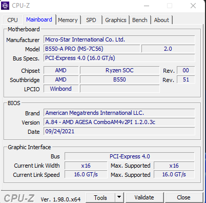

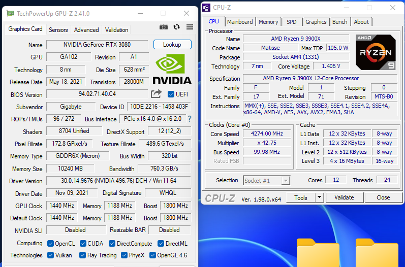

BIOS Update der richtige? Gerne mal bilder von CPU-Z und GPU-Z reinposten.
Chipsatz Treiber installiert/Aktualisiert?
Grafikkartentreiber mit DDU deinstalliert?
Ja bios update direkt von der MSI Website.
Chipsatz wurde aktualisiert nach win 11 Installation.
Grafiktreiber mit Geforce Experience installiert. Was ist DDU?
Mainboard Reiter waere noch nett :b
