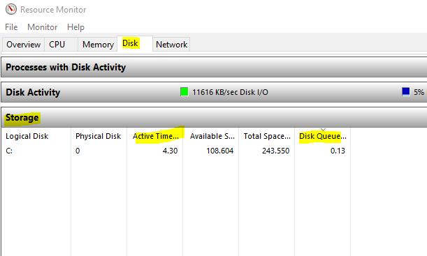

Das Problem kommt nicht vom Explorer sondern von einem deiner Speichermedien (Quelle oder Ziel).
Schau dir mal die Auslastung der Medien im Resource Monitor an:
Und wenn eins davon ein Netzlaufwerk ist, musst du die Auslastung auf dem entsprechenden Server anschauen.
