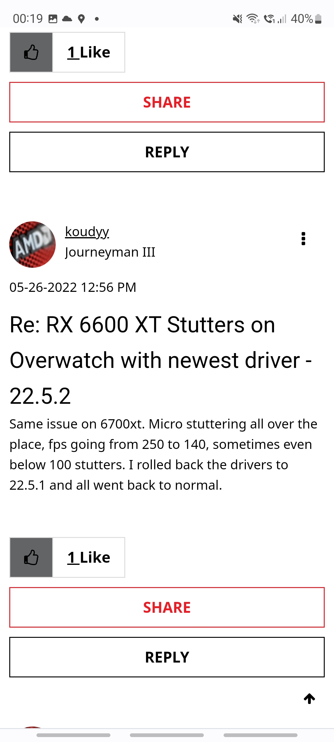

Das Problem ist gelöst und zwar offensichtlich beide Probleme.
Der Grund warum Apex nicht gestartet ist, direktx und oder vc_redist waren nicht oder nicht korrekt installiert. Normalerweise sollten diese bei der Installation des Spiels mit installiert werden, was hier, weiß der Teufel, nicht passiert ist. Der Hinweis kam von einem Member im EA DE Forum (da hätte ich am wenigsten den goldenen Schlüssel erwartet!).
Das Stuttering bzw. die Microlaggs sind auch weg! Hab jetzt stabile 120 FPS in WQHD mit maximalen Grafikeinstellungen (muss ich noch optimieren, FPS > Optik) aber er läuft komplett flüssig!
Dieses Problem lag aller Wahrscheinlichkeit nach an dem neusten AMD GPU Treiber. Die Version 22.5.2 löst das Stuttering aus (getestet an Overwatch), mit der Vorgängerversion 22.5.1 ist das Problem weg. Dazu hatte ich einen Post in einem anderen Forum entdeckt, scheinbar macht die Version 22.5.2 bei einigen Spielen Probleme (siehe anbei).
