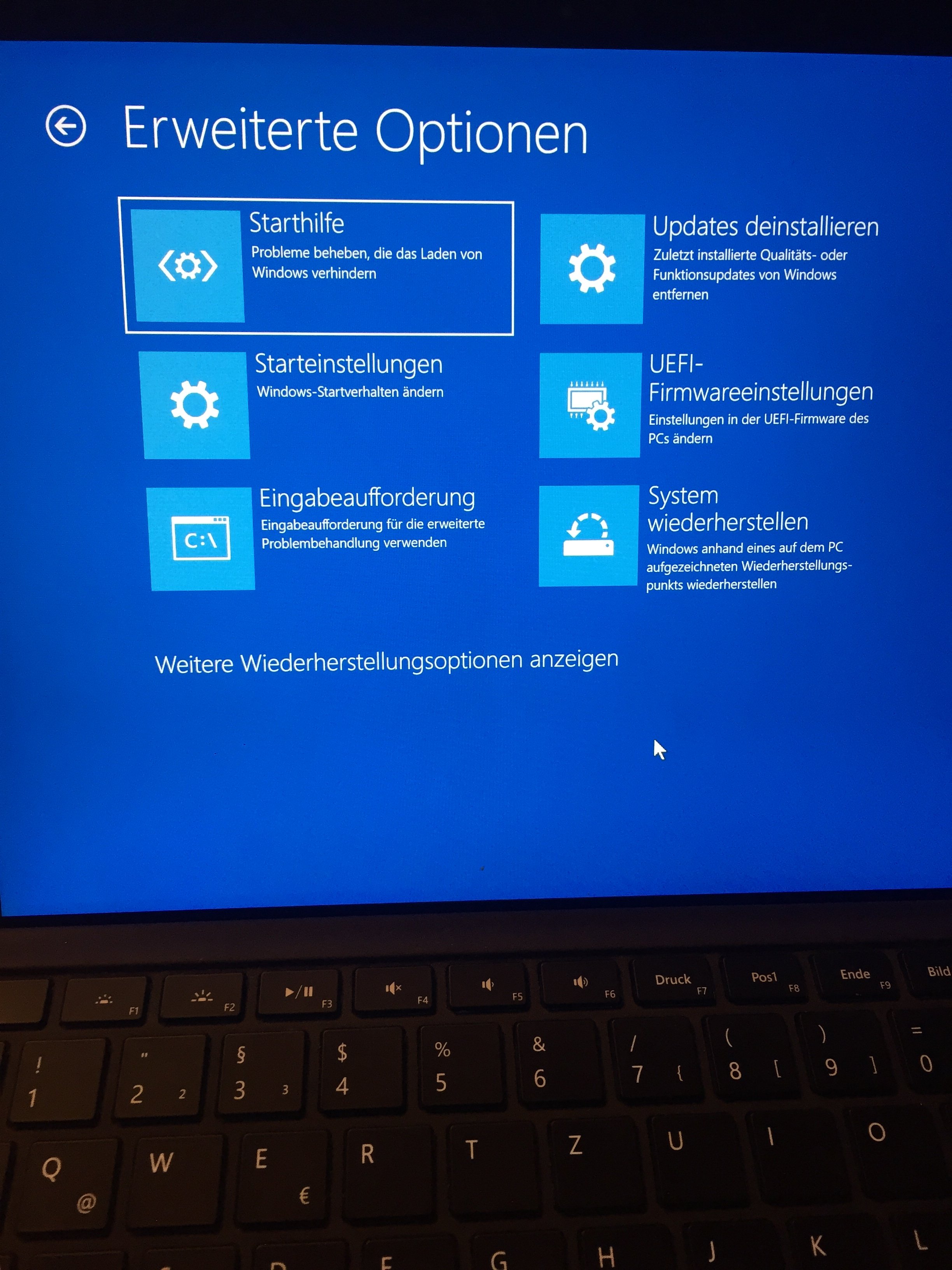

Hey, in den Safemode komm ich, jedoch funktioniert da tastatur, etc. Auch nicht... Was mach ich jetzt? Könnte man was per command im bootmenü machen? D8F83F88-FEA8-4272-A51E-D69010B21FDA.jpeg

nuja, es gibt die bildschirmtastatur
und du kannst das driver rollback im gerätemanager nutzen
du kannst per bildschirmtastatur ein sfc /sannnow fahren und damit die systemdateien prüfen
du kannst auch per msconfig "abgesichert mit netzwerk" setzen und mal einen online scanner laufen lassen
Danke dir, probier ich mal.
Also, sfc /scannow per recovery cmd spuckt „Der Windows-Ressourcenschutz konnte den angeforderten Vorgang nicht ausführen“ aus. Bildschirmtastatur kann ich im safe mode genauso wenig wie alles andere bedienen, touchscreen funktioniert ja auch nicht oder habe ich das falsch verstanden? Komme nur in die eingabeaufforderung im recovery menü

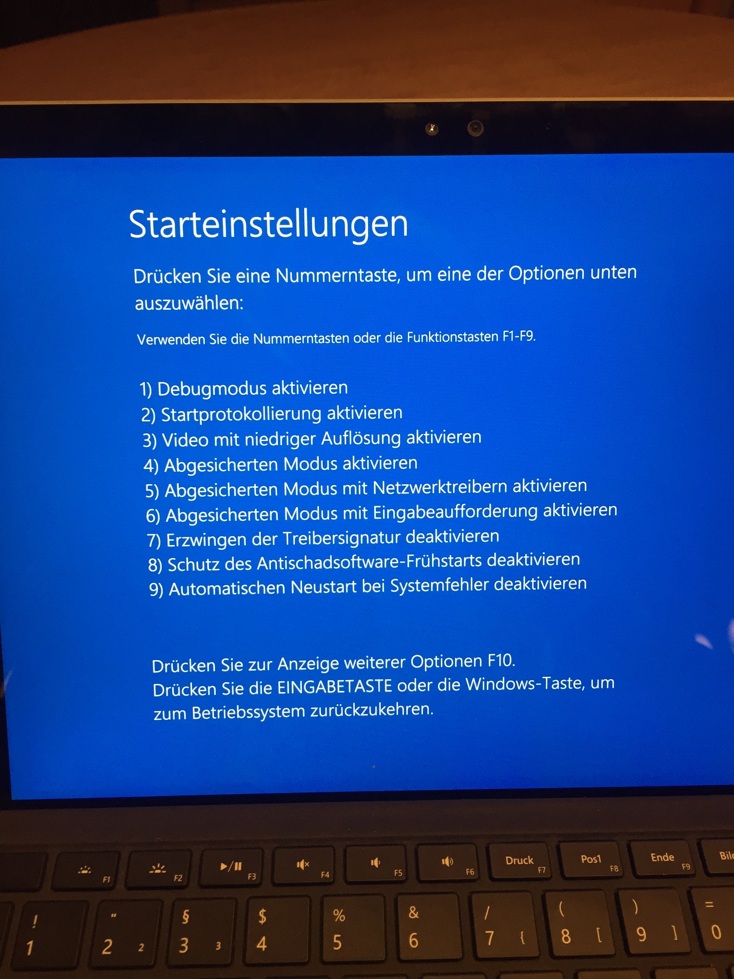

ok, ich dachte, du kommst in den "abgesicherten modus"
Komme ich ja, da funktioniert aber auch nichts :/ habe beides, 4&5 probiert... im uefi, und recovery menü funktioniert sowohl der touchscreen als auch die tastatur und touchpad, sobald windows aber bootet (egal in welchem modus) geht garnix mehr...568A7649-1AC8-4B18-B54E-2F9A3E389A3D.jpeg
Oder kann ich irgendwas auch per recovery cmd öffnen?
